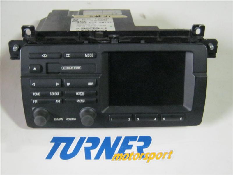

Ahoj klubaci, prosim vas o pomoc už jsem zoufalej. O co jde? Mam bmw e46 328i z 99 roku. A mam radio ktere je na obrazku. No problem je že jedu v autě všechno funguje posloucham muziku a zničeho nic mi vypadne zvuk radio jede ale jako by odpojil bedny a po nějake chvilce se zase rozjede. Nevite čim to je??

pokud jsi si jist konektorama, tak kabelaz muzeme vyloucit. kabelazi by kdyztak vypadaval 1 reprak, ne vsechny. zkusil bych napojit jiny reprak primo na radio a zkouset. pokud totiz radio porad sviti, ve chvili poruchy reaguje na ovladani. typoval bych zesak. pokud totiz na radiu umre koncak, nehraje to vubec nikdy, ale radio sviti a lze ho normalne prepinat.
