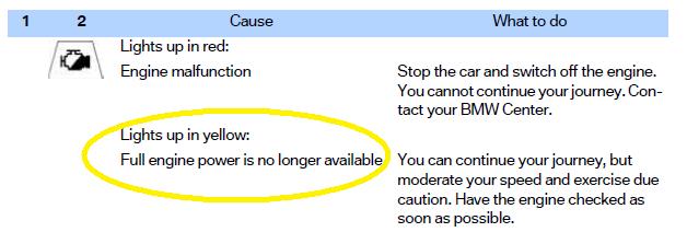

zdar vsichni,
vcera se mi rozsvitila tahle zluta kontrolka. tak dumam nad tim co by to mohlo byt mate nekdo zkusenost? mam e90 (318i). Zejtra sjedu na diagnozu ale aspon abych vedel na co se mam pripravit :(

Uz to mas zdiagnostikovany? A vyslo "promenlivy zdvih ventilu"?Ja jsem to resil pouze smazanim hlasky. 2 mesice vse ok. A od ctvrtka se to zase rozsvitilo. Takze ted budu resit taky. Pry to neni velky problem - nemelo by to mit zadny vliv na jizdu. Me bylo receno ze je to v tom kdyz seslapnes plynovy pedal tak ta odezva ventilu neni dostatecna nebo proste takova jaka by mela byt. Ale jak rikam ted mi to sviti znovu, Jezdim s tim a chystam se ke kaldovi, jak se to ale bude resit (opravovat) netusim, nejsem bohuzel technik.
