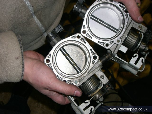

Tak s tou klapkou jsem se asi spletl,menší se nedělala...Ta na obrázku vpravo bude možná upravená,má o kousek větší průměr,je to vidět.

jarin36 píše:... nekde na zahranicnim foru jsem cetl ze bez klapky z m50 to nema takovy efekt ...
To je dané mechanismem ovládání klapky. U M50 není otočný segment zajišťující lineární otvírání klapky podle tahu lanka od pedálu, ale pákový převod, který v prvná fázi "šlapání na pedál" otevře klapku o větší úhel a ke konci dráhy plynového pedálu se otvírání klapky zpomalí.

Francis píše:
Francis, takze jestli jsem to dobre pochopil, tak jediny rozdil je v tom, ze kdyz mam seslapnuty plyn napr. 2 cm u m50 i m52, tak na m50 pri stejne seslapnutem plynu jako na m52, je klapka na m50 vice otevrena?
Francis Výkonná rada
Výkonná rada
Příspěvky: 6000
Bydliště: střed Česka
Klubové ID: 80
#86 Příspěvek od Francis Výkonná rada »
Ano.
