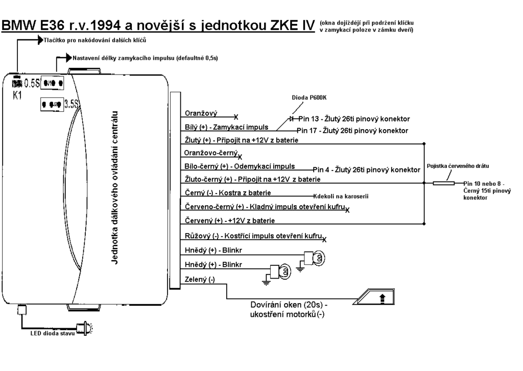

Killca jsem jednou dával schéma. Tohle je od něj !
Jinak kolik máš tlačítek na klíči ? 3 ? Při tom párování blikala ti ledka v klíči ? Blikala ti i před opravou toho klíče ? Mě klíč vysílá sgnál to jsem si sám ozkoušel, chci zprovoznit origo dálku a né nějakou dokupovanou. Tu mojí už řeším jak dlouho a furt nic každej den to zkoušim napárovat dohromady.

Nahoře na obrázku máš napsáno r.v 1994 a vyšší a jednotku ZKE IV... sakra já mám 11/1994 a když podržím klíč v zámku tak to stejně nejde :D Jak zjistím jakou tu jednotku mám ?.)

DWXak: mrkni se pod kastlík u spolujezdce, máš tam vyrovnaný jednotky nad sebou, tak ta nahoře, vytáhni jí a koukni co je tam označeno...

Lucifer: Je to napsaný zezhora jako to máš u tohodle grundmodulu :wink:
Hlavně ZKE IV( GMIV) neboli Grund Modul IV, poznáš právě podle tohodle že to má 4 nebo 5 zásuvek a je to pod airbagem spolujezdce ve vrchní plastový přihrádce nad jednotkou EWS a ostřikovačů, kdyby měl ZVM tak se nachází za jednotkou ABS nebo popřípadně ABS/ASC na stěně kastle uchycené pomocí dvou plastových kolíků. Pokud nemá ZKE IV tak tuto funkci dovírání oken to nepodporuje..
