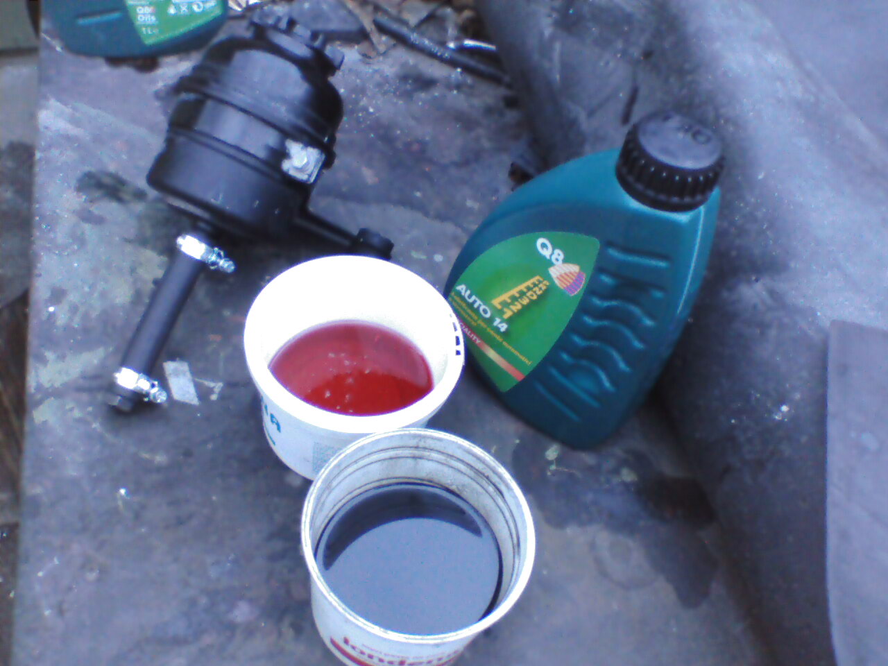

Lukino12
Příspěvky: 228
Registrován: pon 18.07.2011 00:00
Bydliště: Frenštát pod Radhošťem
#14 Příspěvek od Lukino12 »
Kazdopadne novou,pokud to vypada takhle.Jen pro porovnani :?
shade741
Příspěvky: 1332
Registrován: čtv 23.09.2010 00:00
Bydliště: Polná
#15 Příspěvek od shade741 »
mě přijde že to tam je kolikrát ještě z továrny jelikož na to každej dlabe, stejný humus jsem vypustil ze svého mazla :wink: tet je servo takové lehčí, ono se taky není čemu divit když má pracovat na takovou břečku :-)

Lukino12
Příspěvky: 228
#17 Příspěvek od Lukino12 »
