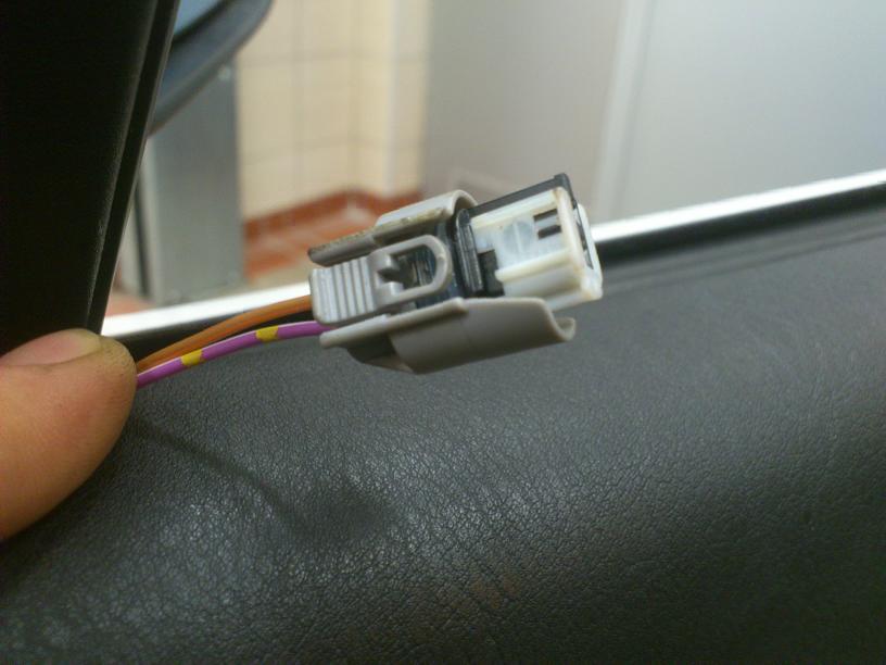

konektor vyvedený do tapecírungu ale k ničemu nevede a vše mi řekl bych funguje

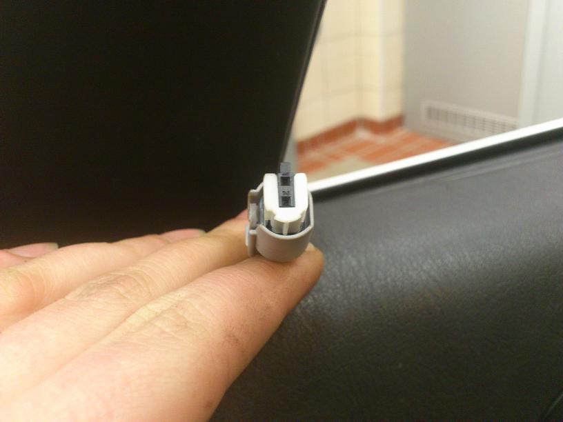

pohled na konektor zepředu

Prosím koukněte na stránku 2 mám tam vyfocený konektor co tam jen tak visí. nevíte někdo k čemu má sloužit? Díky

chlapi opravdu nikdo netušíte na co by mohl být ten konektor vyvedený do dveří??? foto na straně 2
