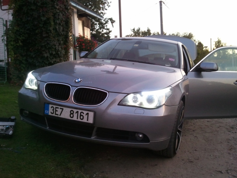

Měl jsem na autě všechny, 3W, 5W a 10W. 3W jsou akorát proto, aby kroužky za tmy svítily bíle - ve dne je efekt takový, že díky bílé barvě jsou vidět ještě méně, nežli původní žárovky. 5W již mají stejnou intezitu jako původní žluté žárovky. 10W jsou již intezitou jinde. Ale více nelze z toho dostat, protože konstrukce světlometu to neumožňuje. Jak tu již někdo psal, když si LED marker dáte mimo světlo, tak ta LED má neuvěřitelnej výkon, ale ve světle dochází ke ztrátám, kor proto, že je světlo taženou pouze z jednoho bodu - jedné malé paraboly.
Do každého auta jsou jiné, třeba pro E60 jsou buď ty na mém odkazu výše, nebo třeba ty H8, ale navzájem kombinovat nejdou (H8 jsou pro facelift a světlo je tažené myslím ze dvou bodů).. Místo H8 jdou nasadit xenonové výbojky (jsou na autoshop24 taky), jak to již někdo psal, dokonce při použití SLIM trafa se trafo vejde do světla a nikde nic netrčí. Ale opět, problém je s teplotou..protože AE jsou plastové a plast se v takové vzdálenosti od výbojky roztaví, což si můžete zkusit i mimo světlo..
Odkazy na fotky jsou hezké, ale všude jsou zatmavené, takže to více vytahuje ty AE..stejně jako na mé fotce..přitom tak moc, jako jsou zobrazeny, nesvítí..
