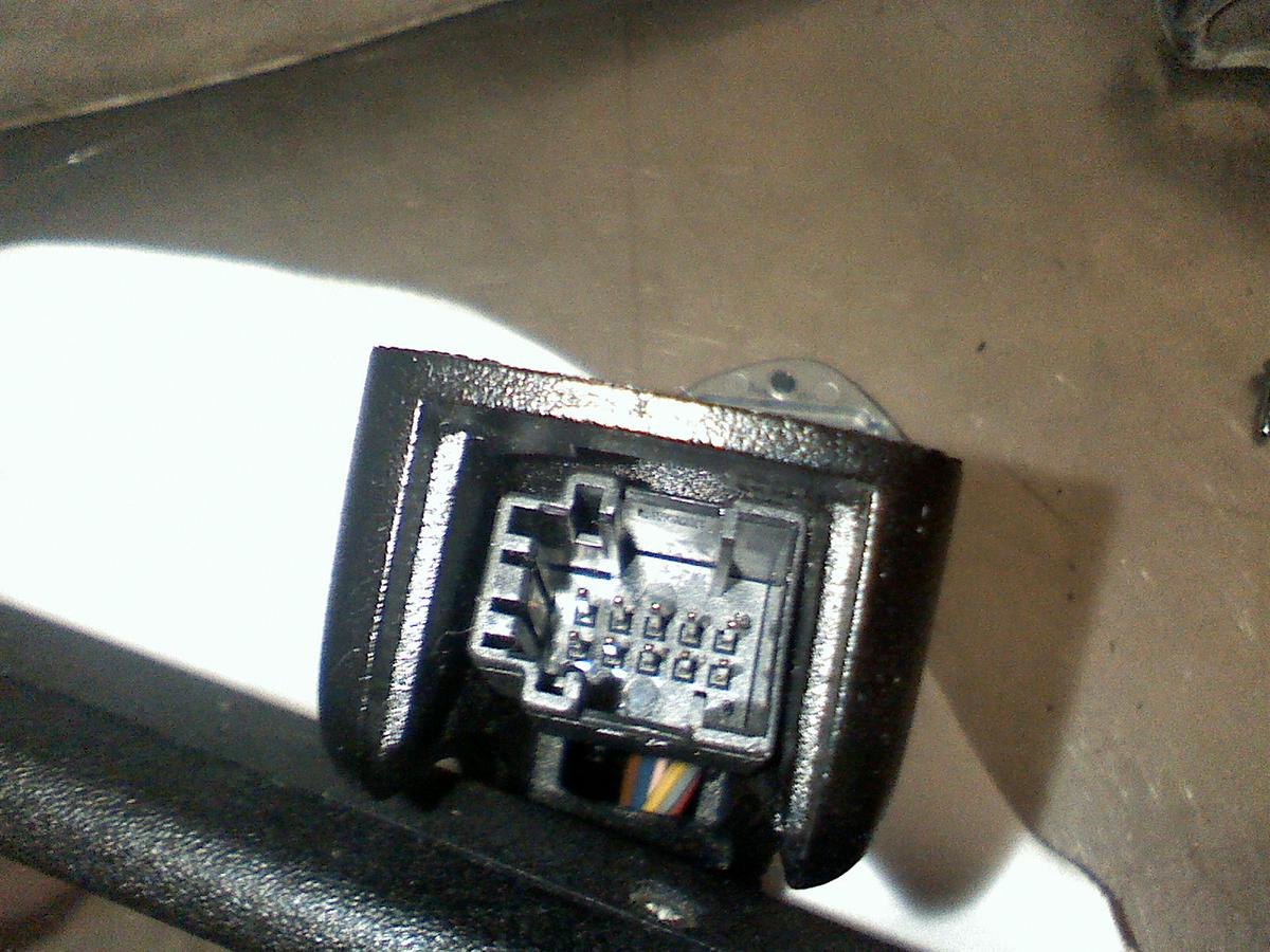

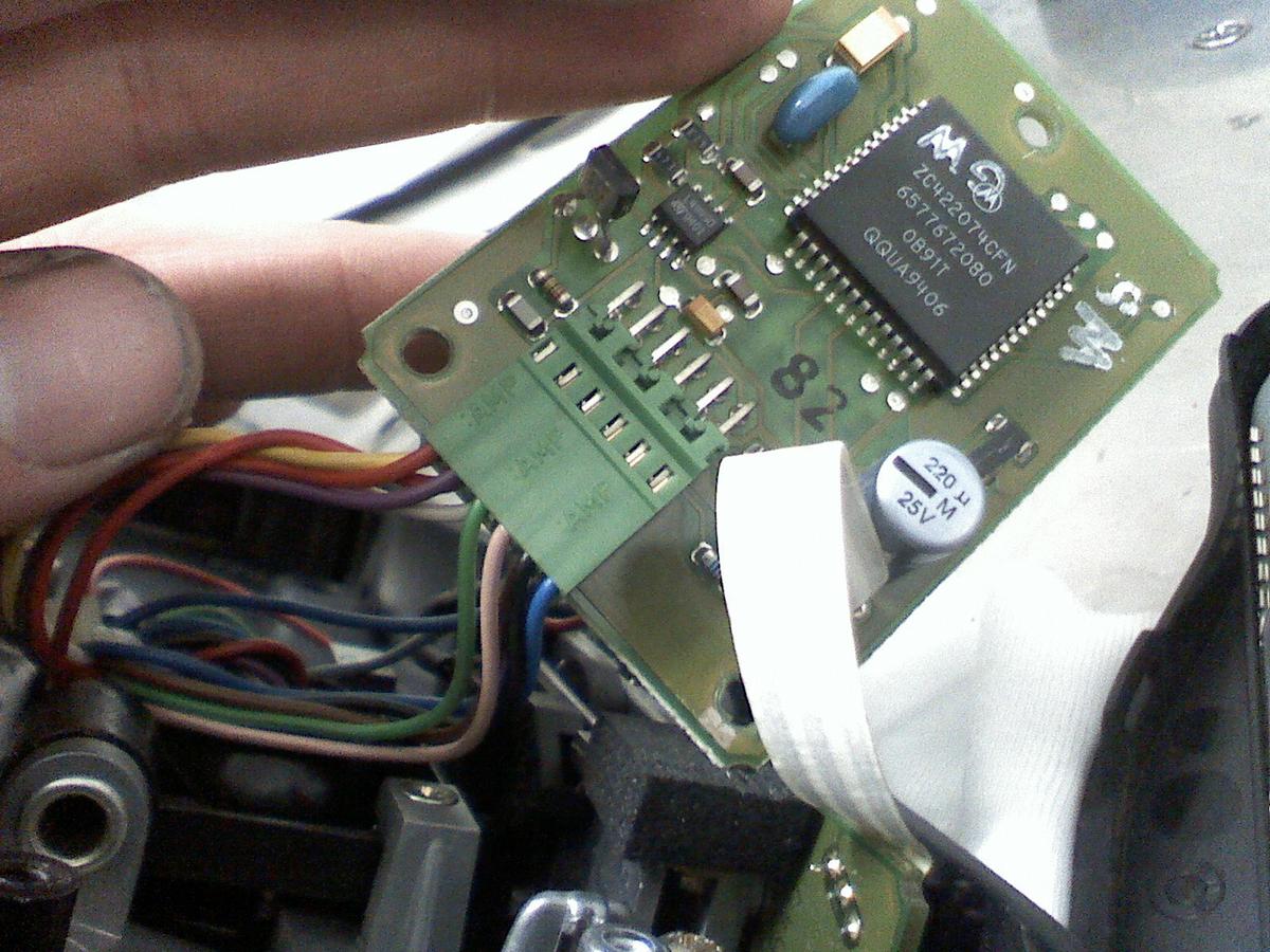

A už vím kde je problém - blbě jsem o napsal - já potřebuji barvy které jdou do konektoru od zrcátka. Dovolil jsem si přiložit obrázky z jiného fora. Tedy na jednom obrázku konektor a na druhém dráty rozděleného zrcátka.
dráty a jejich barvy
konektor
konektor
free53
Příspěvky: 45
Registrován: stř 26.08.2009 00:00
Bydliště: Šenov
Klubové ID: 2642
#7 Příspěvek od free53 »
jo jinak když se podíváte tak zrcátko má plný počet tedy 10 pinů obsazených zatímco od konektoru už jde jenom 9 drátů a tak je i nakresleno v dokumentaci. By mě zajímalo k čemu ten desátý měl sloužit a nikdy nesloužil.

#8 Příspěvek od Fatal Design »
01 - nic
02 - červený
03 - žlutý
04 - bílý
05 - zelený
06 - černý
07 - modrý
08 - fialový
09 - růžový
10 - hnědý
free53
Příspěvky: 45
Bydliště: Šenov
Klubové ID: 2642
#9 Příspěvek od free53 »
Děkuji mnohokráte "Sáhybe" to je přesně to co jsem hledal :) dneska na to vlítnu.
Jinak 01 bude šedá zpátečka a 09 je ten co vlastně k ničemu není :))
