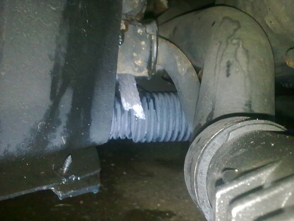

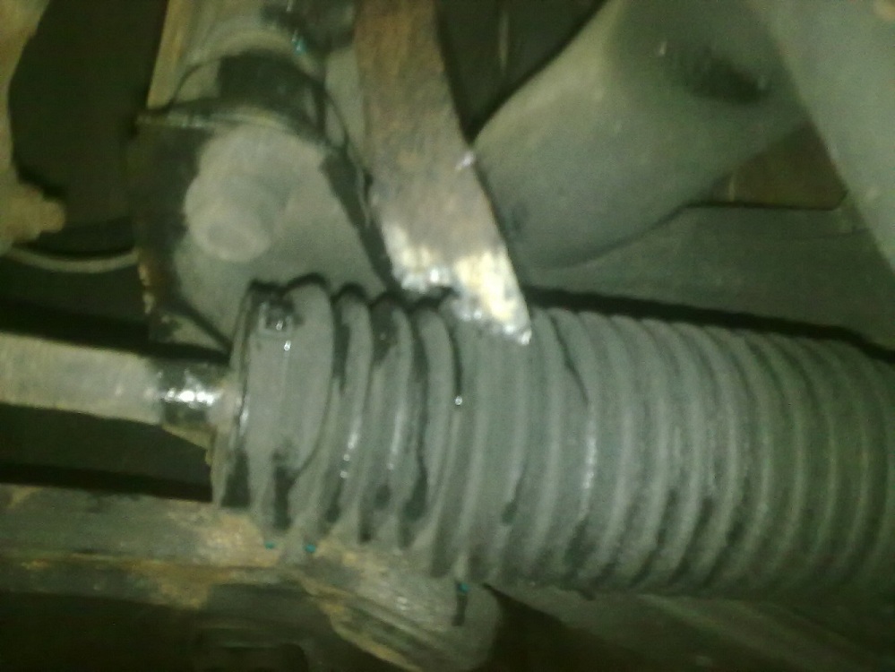

Lucifer
Příspěvky: 3213
Bydliště: Sokolov
Klubové ID: 3086
#53 Příspěvek od Lucifer »
Tadáááááá, lehl jsem si pod auto a hned jsem to s pomocí lampy viděl, jen jsem za to chytl a totálka přelomenej a spálenej špagát, zítra jedu pro M51 startér a vezmu i kábl díky za rady hoši :respect: :Pohar: :Pohar:
A ty mokrý fleky jsou jen ostřikovače :D omylem jsem vyndal čerpadlo a vyteklo mi trochu z nádobky :D
