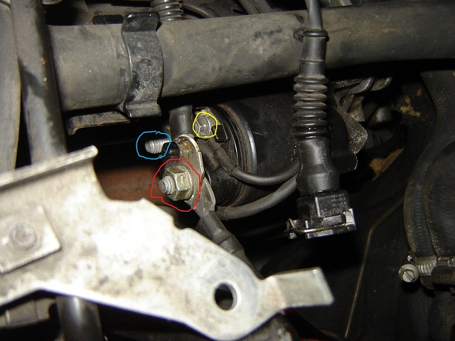

ty myslíš zapojení altíku ale já jsem to asi cypatě zapojil na startéru.
tady foto takhle by to mělo být správně?
v pozadí je vidět ten šroub ze kterého vede pásek na tělo startéru a tam jsem to právě rval předtím.

#14 Příspěvek od roman320 »
Jestli to mas takhle:
Cervena - altik a baterka
zluta - ovladani strateru (+ od spinnacky)
modra - propojeni starteru
tak je to dobre:)
Kalasnikov
Příspěvky: 394
Registrován: pát 26.09.2008 00:00
Klubové ID: 2343
#15 Příspěvek od Kalasnikov »
Díky tak to mám. Takže záhada dobíjení vyřešena.
