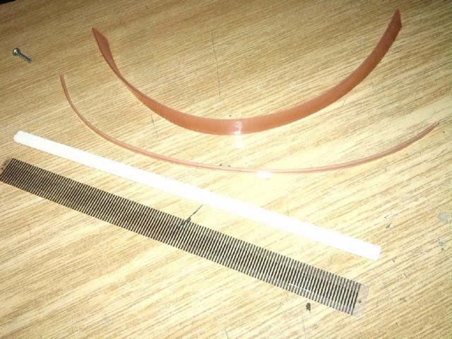

a byl by si schopnej cca říct tloušťku? jestli jednu vrstvu oboustranky, tak to neni ani pul milimetru ne?

co se týká šířky vrstvy, tak jsem na sebe dal asi 5x tenkou oboustranou pásku... jinak by to odpovídalo cca 3-4 mm? by oko... Každopádně jsem strhnul tu původní pásku co tam bylo origo... Chce to prostě zkoušet...

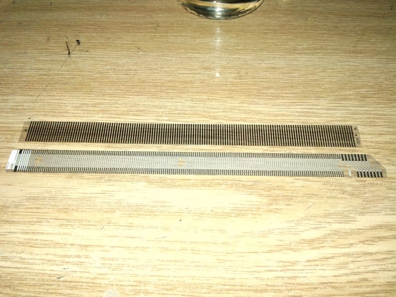

Velké BC a střední nemají displej ani flex stejný.
Na začátku tohoto vlákna, se někdo zmiňoval o zkorodování kontaktu flexu. V tomto případě přitlačení je asi řešení.
Ale já se především setkal s poškozením flexu při sundání plastového rámečku LCD. Flex je po letech přilepený k rámečku. A přeruší se v místě ohybu.
Tak opatrně.
Flex se nahradit nedá, sháněl jsme všelijaké provizorní řešení i po opravnách LCD monitorů, atd.
Jediná funkční možnost, dán nový flex.
Ano, je problém ho sehnat. Pár jich tu ještě mám, takže pokud je zájem, mohu opravit. Vyplatí se to pouze u velkého BC. Malé se dá sehnat, levněji, než stojí samotný náhradní díl.

nevim, já to dělal s kamaradem u uplne v prdeli BC a ani jeden vadný bod... proc by to nemelo jako jit bez nejakych naradnich dilu? :D :D :D

našel jsem v práci takové pěnové těsnění. vysoké cca 1.5mm. nastříhal na proužky a vložil mezi flex. nejdřív jeden, ale dva byli jistota... a tu plochu co na něj dosedá... a funguje ;)
