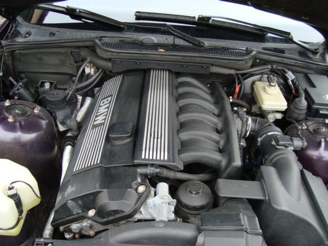

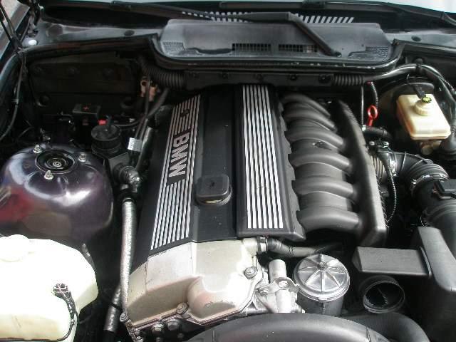

Přesně tak poznáš to podle roku výroby stačí se podívat na motor a podle víčka to poznáš.
Do roku 09/95
Do roku 09/95
Od roku 09/95
Od roku 09/95

kdyz je vicko kovovy, kupuj na motor M50, nejlepsi reseni vzdy chtit na 325i. Takovy oznaceni mela jen M50. A kdyz mas plastovy, chtej na sestivalec r.v. 98. Tam uz byly jen plastovy vicka
