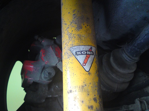

10.9 tuhost je standard, kdyz sem mnenil tlmice mnel sem podobnej pripad ale kupoval sem novy matice - dal je v robote nechromotat a pri montazi sem pouzival /TEKUTEJ SILON 101o/ ten je zakonzervuje a par pri demontazi se to pri vedsim tlaku krasne povoli a vydrzi to 100rokou.
Utahoval sem momentovym klicem.
