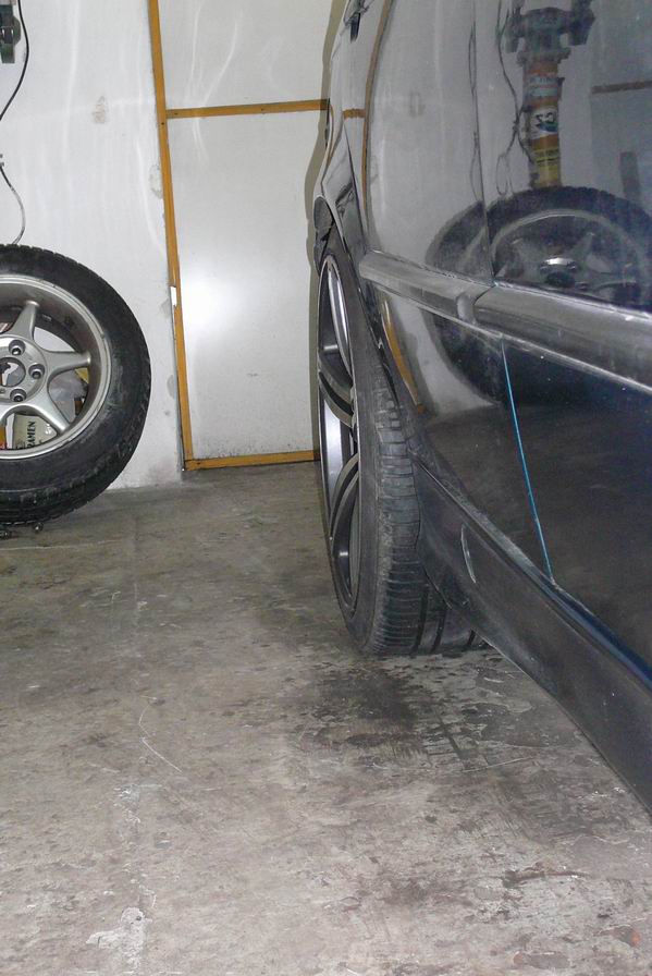

Takže je to tam vzadu 9x18 E35 pneu 245/40 18 a v předu 225/40 18 vzadu to mírně dře o hranu lemu takže to zaválcuju a bude klid :wink:
