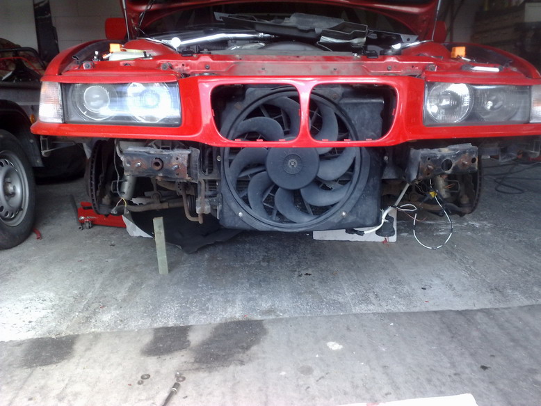

#5 Příspěvek od CBR1000F »
O víkendu jsem to shodou okolností měl dole a měnil el. ventilátor. Auto jsem si na obou stranách zvedl asi o 30-40cm zvedákem na kozičky. Sundal jsem náfuk altíku, pak ledviny, nárazník a pro lepší přístup i traverzu na 4řech šroubech. A pak to bylo jedna, dvě. Sahara je na 6ti šestkových šroubech a jdeš na chladič. spodem to jde vyndat v pohodě. Jen doporučuju předem nakoupit nějaké náhradní plastové "hmožděnky" nárazníku. Při demontáži jsem zjistil, že jich polovina byla KO. Jedna mě vyšla na 11Kč, tak že žádná tragedie a nakoupil jsem je do foroty.

#8 Příspěvek od CBR1000F »
icecold píše:
xSAFA píše:Tlumiče nárazu ani ta výztuha dolů jednoznačně nemusí - ničemu neřekáží. Naopak nárazník bych sundal určitě. :wink:
no jo, jenže klimachladič je za brejlema (alespoň to tak mám já) a abys sundal brejle tak potřebuješ dolu i tlumiče. (auto jsem nijak nezvedal)
No nevím, ale vnitřní brejle nemají jic společného s tlumiči - myslím.

#9 Příspěvek od icecold »
"brejle" jsem myslel tu výztuhu mezí nosniky (taková ta černá) která je přišrobovaná do nosníku a na ní jsou zas naštoubované tlumiče nárazu, dokonce na tvé fotce jde vidět jak je ten klimachladič za tou rozpěrou :wink:
