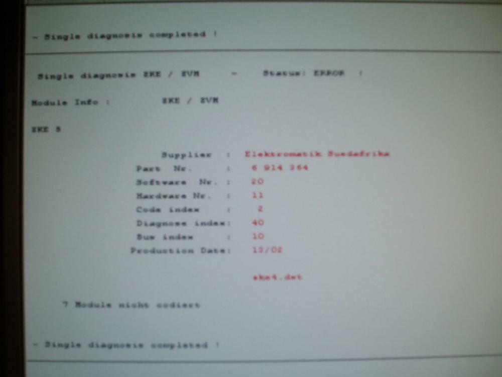

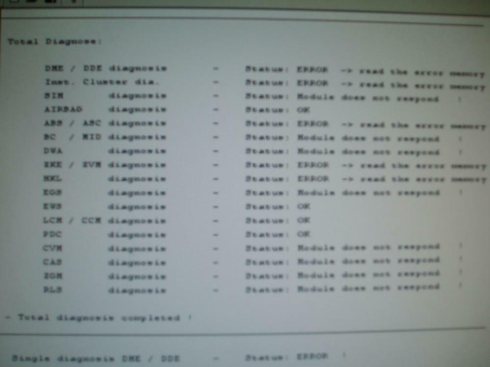

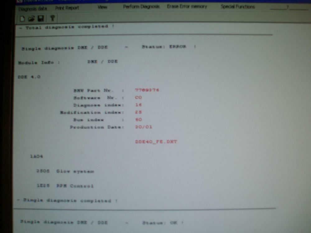

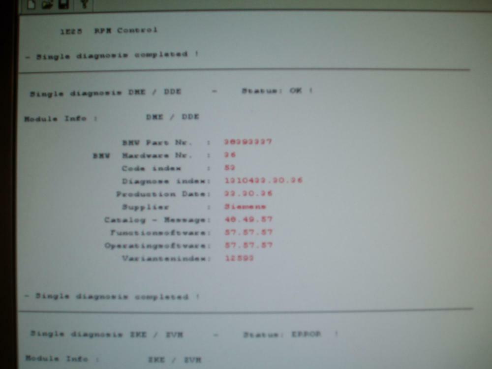

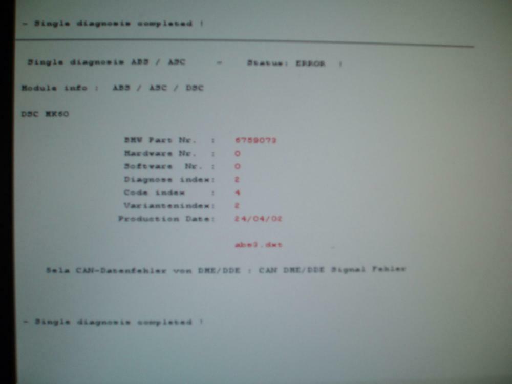

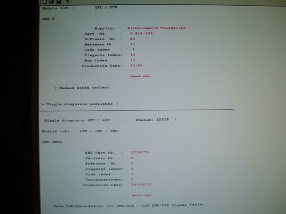

BMW E46 330D 135kv rv.02
Přijel jsem domů vypl motor a druhý den motor točí ale nechytne na Carsoftu mně to vyházelo nejaké chyby ale nevím kde sehnat kody pro vyhodnocení závad

Důležitá závada je 1E25 RPM Control na druhé obrazovce, vypadá to na čidlo vačky, kvůli tomu nenastartuješ určitě. Zbytek vymaž, protože to jsou projevy toho, že jsi trápil starter dlouho, až pokleslo napětí pro komunikaci na sběrnici CAN.
Ten snímač vačky najdeš tady :

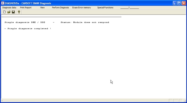

vďaka za rady dnes vyskúšam teda ak si nájdem trochu času.
kark
Příspěvky: 73
Registrován: pát 18.05.2007 00:00
#15 Příspěvek od kark »

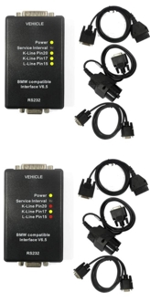

Tak som to skúšal ale stále to padá.
Jedine cez čo to nepadne je keď nepustim Carsoft.exe, ale CARSOFT65BMW.EXE.
Lenže vtedy sa tvári že všetko načíta niekoľko krát prejde aj tá tabuľka o načítaní a nakoniec vyhodí :
Status: Module does not respond.
- Single diagnosis completed !
Ale všimol som si že keď pripojím kábel tak svietia na zeleno všetky diody okrem SERVICE INTERVAL.
A keď mi program pod tým CARSOFT65BMW.EXE načítava tak preblikávajú
na červeno K-Line Pin 20 a K-Line Pin 15.
Presne ako som dal na obrázok.
Má to tak byť?

#16 Příspěvek od starML Člen Klubu »
Vypadá to na nějaký hardwarový problém, osobně bych otevřel tu krabičku a podíval se dovnitř - aby tam nebyly jen ty LEDky s několika odpory, taky už jsem viděl. Podle toho hlášení výše jsi testoval ŘJ motoru, ale diagnostika se s ní nespojila a ukončila se, tentokrát bez pádu systému. Potom bych se taky podíval na zapojení kabelů mezi PC - interface a interface - diag. zástrčka. Schemata zapojení si vygůglíš, nebo Tvůj mail do SZ.
Přečti si celé vlákno http://www.bmwklub.cz/modules.php?name= ... c&start=45 , dal jsem tam i několik obrázků, tak porovnej.
