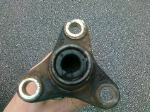

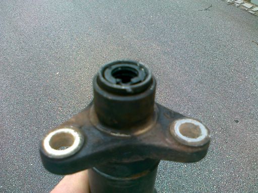

PavelJandak
Příspěvky: 335
Registrován: úte 17.03.2009 01:00
Bydliště: Hostinné
Klubové ID: 2044
#9 Příspěvek od PavelJandak »
tak mám doma ten díl č.1 a chci se zeptat, jak ten starý nejlépe vyndat.Díky moc
