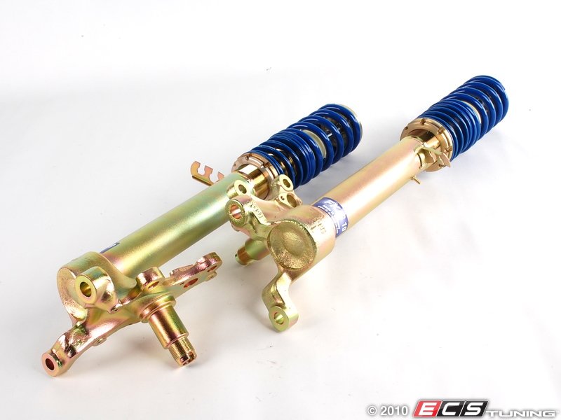

Dotaz na montáž staviteného podvozku na e30
Nevim teda jestli to je i u E30 ale u starších aut byla na vrchu těhlice matka,ta se povolila a vyndala se celá patrona tlumiče-dala se nová patrona,nová matka která je součástí nové patrony,nandáš pružinu,uložení a těhlice je k montáži na auto
Jestli to tak je a budeš to dělat tak doporučuju do té trubky před vložením nové patrony nalít panáka oleje
Jestli to E30 má jinak tak se omlouvám za blamáž

zaleží jakej to je výrobce , nekteří to delaji tak a druzí onak .... jedna varianta je že na patroně pro tlumič povolíš matku vytahneš tlumic , pokud tam je kapalina vevnitr tak v klidu das novej tlumic (utahnes novou matkou - doporucuju , ona stejne stara bude na kasu zhnila takze tak
) a stelovani je nekdy od misky nahoru a zpet hodní uložení (starý bude stejně v piči takže budeš dávat nový
)... jenze vetsinou to byva tak ze , v podstate dole patronu pro tlumič musíš uřezat (je tam origo svár ) mezi tehlicí a patronou , a zustane ti tam z puvodni patrony řekněme tak asi 5-10cm odhadem do toho nasuneš novej stelovaci tlumic a po obvodu je nutné to obvarit , coz ale zapotrebí udelat dusledne a kvalitne
takto vypada podvozek za bambilion penez na kterej das naboj s loziskem atd a hotovec
postup meho vyse zmineneho
