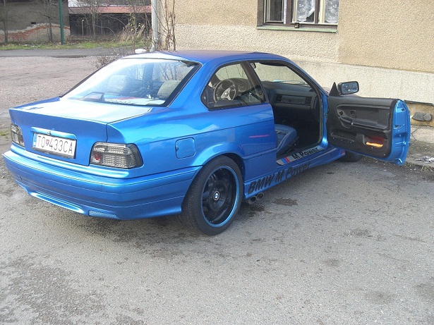

Nemam to sice este spravene foto je z minuleho roku ked som to tam zacal prerabat, koncovky su dvojite a zrezane do uhlu, nerez, zapustene 2cm v podbehu, 5cm priemer. Cakam na vyfukovy system zatial mam svoj vyfuk. Ale auto je uz upravene na tento system.
