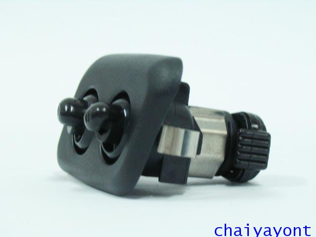

Fotky ostřiku z E39..škoda toho konce
3
3
2
2
1
1
