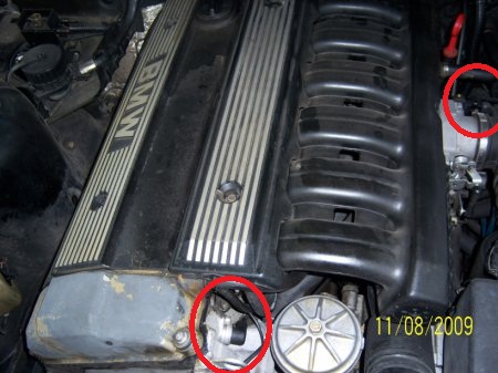

Ahoj vie mi niekto prosim vas presne povedat co je toto za senzor resp. snimac a zapaja sa tam do kladky?

Snímač polohy vačkové hřídele, zapojen je v konektoru pod sáním :wink:

Dakujem, a zapaja sa? a inak ty vidis tu fotku??? Mne to nezobrazuje!!!

JJ vidím, vidí ji jen platící členové...
Jak říkám, zapojuje se někde pod sáním (pokud je to teda stejně jako na M52...), stačí když rukou pojedeš po kabelu a narazíš na konektor, který jen rozcvakneš a můžeš snímač vyměnit.

jo u m50 je to taky pod sáním docela špatný přístup

Tak tak přístup nic moc, je dobré si ho trochu udělat - filtr box vyhodit a ještě třeba ten náfuk k altíku, pak to jde hnedka lépe... :wink:
