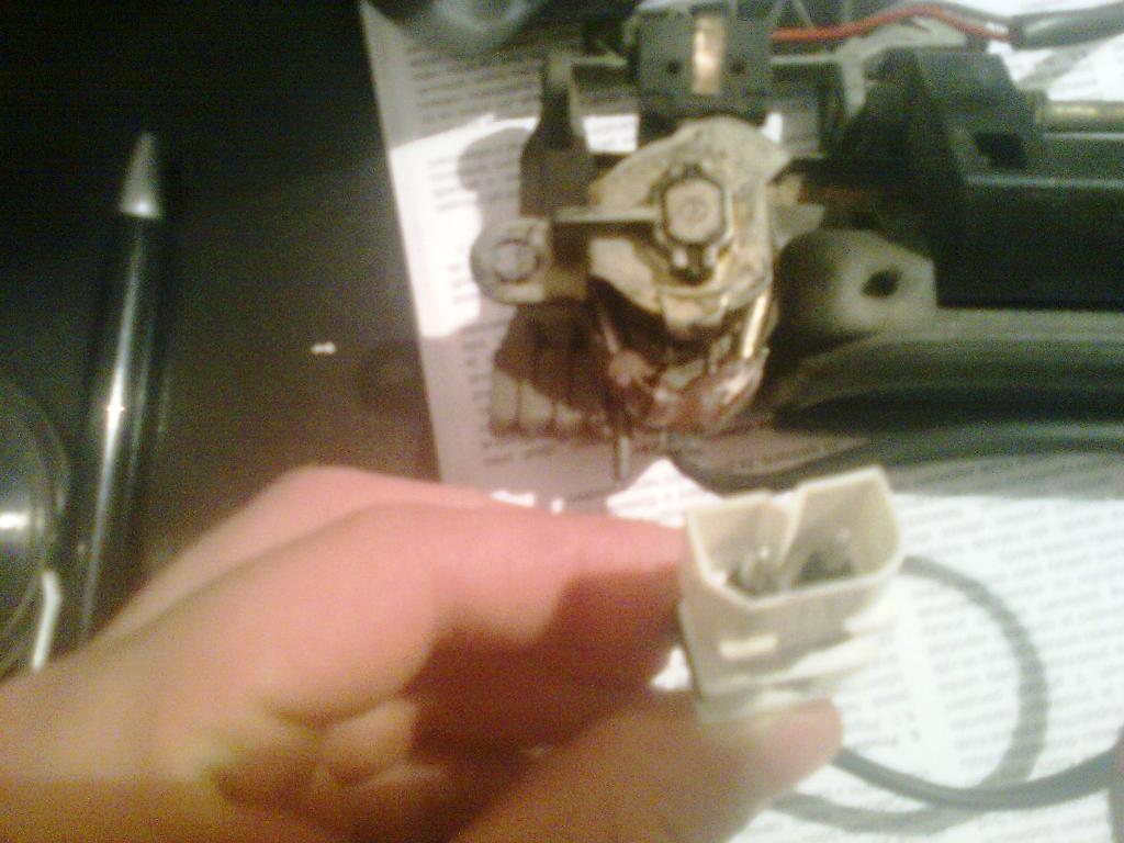

viktorotec
Příspěvky: 47
Registrován: stř 15.09.2010 00:00
#10 Příspěvek od viktorotec »
A když má auto m zrcátka? A taky by mě zajímalo na co je taková zalitá objímka okolo zámku vede od ní konektor,teď mam na autě nouzovou s 2ma konektorama a vše funguje jak před tim,no a poslední dotaz jesli jde přehodit zámek z kliky herl(nepřečtu to takovej male podtrženej nápis) do kliky valeo,já to nezkoušel,zdálo se mi to jiný,ale teď mi napadlo že by to možná šlo,neví někdo?

#11 Příspěvek od -iceman- »
Zámky jsem nedávno řešil a nedořešil, páč jsem to prodal, ale... V bmw se dají objednat zámky podle win a to přímo na klíč, komplet to vyjde cca 5k (zamek ridice, spinacka a kufr), Pokud si seženeš klíče s dálkou, jdou nějakou kombinací nakodovat na jednotku aby ti fungovala dálka a co se týče čipů, to umí fx ti vyrobit dodatečně... Jinak snímač dálky IR je bud v zrcátku - otáčecí boule u manual zrcatka nebo zezadu u automat. zrcatka a nebo u uplne obyc zrcatka je snimac v klice ridicovych dveri.
viktorotec
Příspěvky: 47
#12 Příspěvek od viktorotec »
takže to by mohl bejt ten plech s konektorem v tej klice? no od toho bych ten klíč vzal jen zjistit,jesi to mí auto ten dálkovej centrál mělo nebo ne,byl jsem v inveltu pro nějakej díl,ale než sem se na to stačil zeptat,no to je jedno
