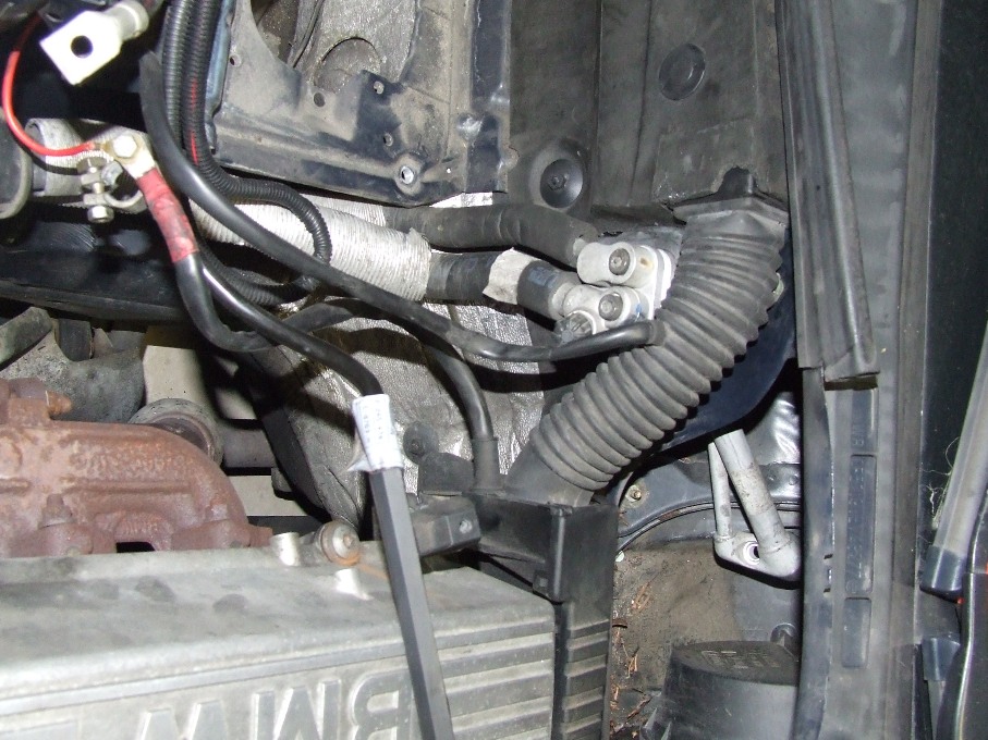

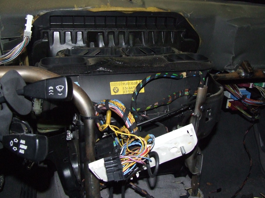

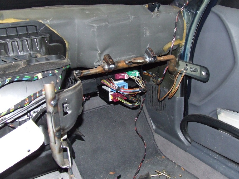

Nevím jestli je stejná jako v E36 touring, v podstatě když odstrojíš střed, vytáhneš budíký, sundáš kastlík a plast pod volantem a máš jen vrchní korpus tak to drží na šroubech z boku u dveří a pak pod ofukem na přední okno, aby se mi lépe dělalo tak jsem rovnou zundal volant . To topení co mám na fotkách je bez klimy, ale na druhou stranu vše kromě výměníku v topení je přístupné ze strany od motoru (třetí foto) jinak nějaké páchání s palubkou (výměna) je na http://blog.jaroslavklima.com/2009/01/b ... rofit.html

tak to si nejsem jistý, že by šlo, vytáhnout ten chladič z topení aniž by to znamenalo sundat přístrojovku. Na druhou stranu vytáhnout přístojovku zas tak strašná práce není, spíš nesnáším když musím vypouštět vodu z topení abych ho dostal ven.
