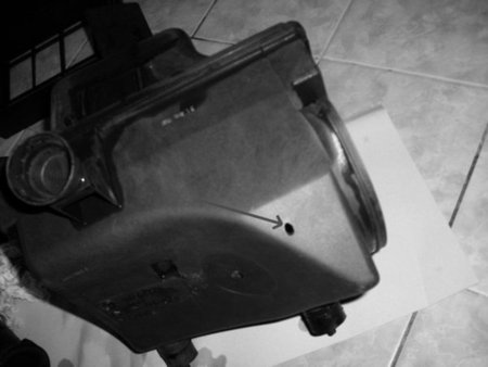

Zdravím, při čištění filtrboxu jsem si všiml "dirky dole na spodní částí" viz foto. Ptám se je to normální nebo je to nějak "proražené/provrtané". Děkuji za infa, jestli jste někdo viděl vícero boxíků tak by si toho třebas všiml.
foto
foto

Foto mi nějak nelze vložit...
tak link
http://img704.imageshack.us/i/boxqix.jpg/

1/z origo výroby to asi není
2/provrtané to není (max. propálené)
3/ pravděpodobně to není pro chod motoru důležité
4/nebyla v autě namontována nějaká sračka na snížení emisí?

Nene co vím tak nebyla... Je to velmi malý otvor pravda, jen že by to mohlo přisávat zbytečně teplý vzduch,ale je to na to opravdu asi velmi malé. OK zalepím :) díky

Dírka dole je na odtok případného kondenzátu za vlhkého počasí.

Ahaa, děkuji všem za info, teď je v tom jasno :)
