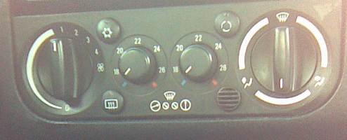

klucii dokazete poradit ?? mam panel klimatizace jeste ten uplne prvni a kdyz tocim rychlosti otacek ventilatoru tak 1,2,3 uplne hluche a az otocim na max na 4 teprve se ventilator rozbehne.
Tudiz pokud bezi nebude problem asi v nem ale predpokladam nekde uvnitr te jednotky nesetkal jste se s tim nekdo , nedokazete poradit popripade nabidnout funkcni jednotku na prodej ??

předřadne odpory jsou někde u vyměníku topení když sundaš spodní plast z palubovky nad pedálama nebo na druhe straně za kastlíkem uplně vzadu u příčky k motoru

proste predrene odpory.. dostanes se tam zespod palubovky bud u ridice, nebo spolujezdce, kdyz tam trochu zasmatras.. neni to tak?? :?:

Cau,musis sundat kaslik asi 6-8 sroubu jsou i pod vydechama a po leve strane to najdes,je to zastrcene v tom tunelu a rika se tomu odporovy jezek,vedou do nej asi 4 draty ve tvaru krabicky odizolovane pliskem bacha pali to :D
