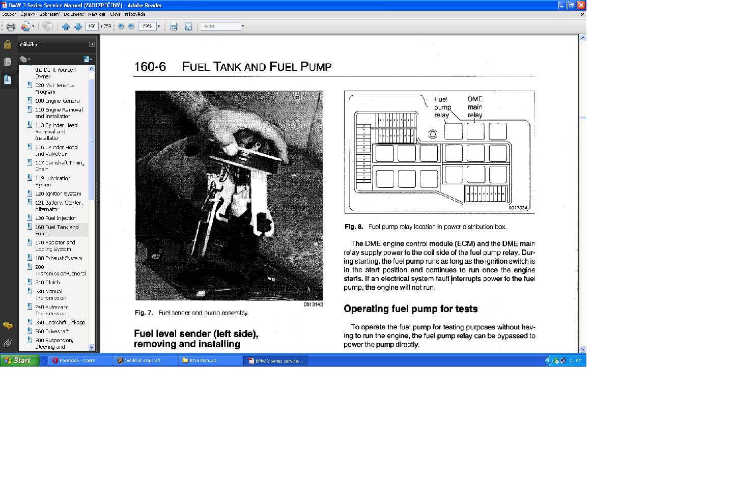

OK, zatím hledám kde to relé vůbec je =) Mělo by to bejt číslo 3 viz obrázek - zítra kouknu jestli to najdu. Podle toho co sem našel by se to mělo dát výborně otestovat protože 6ka je to samý relé ale pro klakson (takže je možný je prohodit)
Našel sem i popis jak to rozebrat a jak se tam dostat tak jak bude čas se o to pokusim. Asi prohodim klakson relé s relé čerpadla a uvidíme jestli se to ještě ozve.

no vidíš a já našel kde je to rele u E36 :wink:
Fuel pump rele.JPG (198.6 KiB) Zobrazeno 337 x
