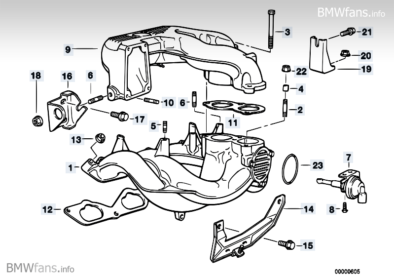

bobosnow píše:ja mam uplně stejnej problem u stejnyho auta a vyměnil sem toho už spousty a nic. Ale co sem se dočetl a asi poslední co vyměnim bude podtlaková membrána. Ta by to mohla bejt. Stojí okolo 1500,-
a kde je tam membrana? Neni to ta vec na konci palivové lišty?
bobosnow
Příspěvky: 149
Registrován: úte 18.12.2007 01:00
Bydliště: Břasy
Klubové ID: 2047
#6 Příspěvek od bobosnow »

#7 Příspěvek od Mikisekk »
Díky moc... :wink:
