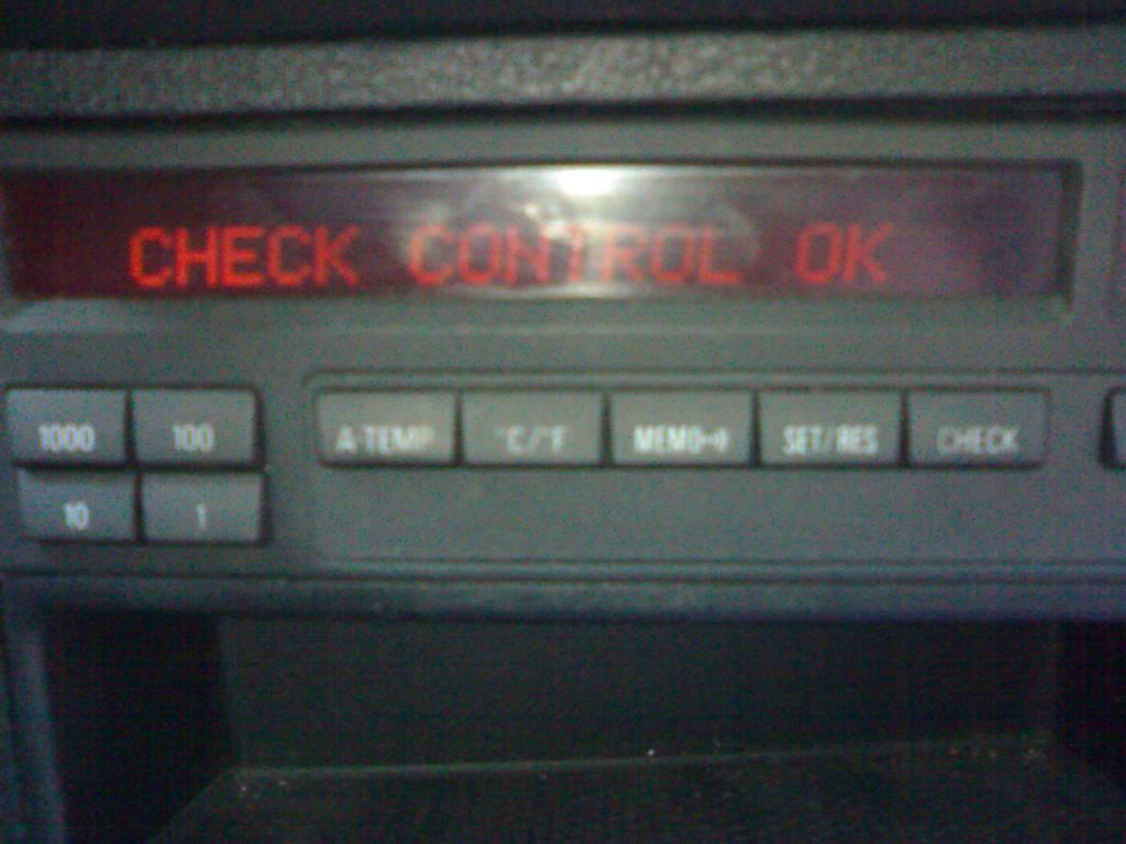

Jak zapojit? e36 320i coupe 1993,aby fungovala spotřeba,dojezd...teď tam mám tady ten Viz foto

Teď mám ten střední bc
Foldas
Příspěvky: 2417
#6 Příspěvek od Foldas »
myslíš s check controlem? sem to z něj taky předělával a měl jsem dokonce všechny dráty nachystané jenom sem mezi sebou přehazel pár pinu a vyměnil páčku blinkru asi hoďka práce se vším

aha, ja nevidim zadnej obrazek, tak jestli ma stredni BC s checkem, tak to bude fakt brnkacka :)

Jj s check kontrolem tady ten

tak to nebude tezky, vetsinu uz mas zapojenou, takze budes potrebovat asi jen dozapojit signal stavu paliva,spotreby a aktualni rychlosti (to si vezmes z budiku), pripadne jeste packu k volantu (neni nutna)

gear píše:Takže řikáš že to nebude tak težky?
mno ja zapojoval velky BC v aute,kde byly jen analogovy hodiny, takze v podstate nic a prace s tim bylo hodne (navic ja s levyma rukama a naprosto nedotceny el. znalostmi)...
aby ti fungoval dojezd, prumerna spotreba atd., tak to si urcite budes muset vzit z budiku - podle navodu presne zjistis, o ktere piny se jedna. Je dost mozne, ze budou v tech konektorech obsazene, takze se budes muset napojit na dratky, bud se na ne pripajet, nebo pouzit rychlospojky...
Foldas pise, ze je to prace na hodku, ja bych rekl spis na 2-3 hodiny - sundat volant (ale jde to i bez toho), vytahnout budiky, paxe napojit, pripadne jeste prohazet piny v konektorech BC a zapojit packu
nejdriv se podivej, jake kabely ti vedou do soucasneho BC a udelej si seznam, co mas jiz zapojeno a co bude potreba dodelat
