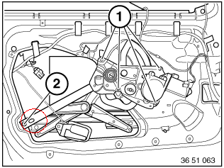

Fubator: Me taky vypadavalo rameno s kostkou z kolejnice, bylo to tim ze sklo pri natahovani nahoru se zeprelo rohama o gumove kolejnicky a brzdilo, na svem compactovi stacilo postylovat rameno uchyceni stahovacky (pokud ho mas sroubovane) ke dverim (posunout nahoru/dolu) a vsechno bylo ok
tady to mas na obrazku, sice je to sedan ale vypada to stejne, je to rameno cislo 2 zkus ho postylovat nahoru nebo dolu
a povol predtim trosku i stahovacku

Při vytahování nahoru mi vyjíždělo okýnko z vodících lišt... po rozdělání jsem zjistil, že mám urvaný takový vodící plastový kroužek, který pohyblivě spojuje 2 ramena (je to oblast červeně vyznačená na schémátku), na fotce je zbytek z toho kroužku na nýtu. Nevíte, dá se tohle nějak vyměnit/dokoupit? Nechci kvůli takové blbosti měnit celou stahovačku za 2 litry :-/
Díky moc za rady
