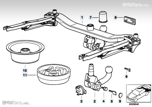

Nemá někdo popis instalace závěsného zařízení pro E36?. Mám jej a nějak mě to nepasuje hlavně ty dvě tyče na každé straně. Podle auta se to tam nevejde.

Nevím co přesně potřebuješ vědět a osobně ani tažné nemám ale co vím tak originál tažné na 36ku je uchyceno na vzpěry nárazníku, tedy sundáš nárazník, zevnitř kufru povolíš vzpěry a nahradíš je celým tažným.

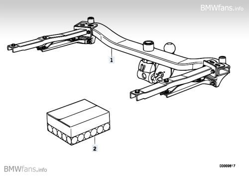

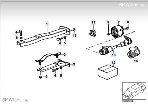

Teorie dobrá ale co s těma tyčema které vedou z hlavního dílu. obr. b 1,2. tyče nikam nedám nanejvíš tu jednu (delší) a co s tou kradší. Dále v kufru po odstranění plastů nejsou díry pro jejich připevnění. Dále co je na obr. c díl 2

v obrazku c dil 2 je odnimatelna pripojka koule do te traverzy zespod
takhle jak to je, by to melo sednout do trubek misto vzpery narazniku, vzdy to tak bylo, sam jsem to delal u e46 a plno ostatnich lidi taky, kdyz to nesedi, tak to zrejme nebude na e36, nebo si tamy budes muset dovrtnout par direk

Já mám origo tažné Vestfalia na e36 které jsem dodatečně domontovával a nebylo potřeba jic vrtat (pouze odvory do difuzoru, ale ty jsou z vnitřní strany předlisované). Mám taky sedan, ale nesundávací kouli. V podstatě pouze vytáhneš tlumiče nárazu a laminátovou výztuhu nárazníku. Místo tlumičů dáš ty dvě tyče (pozor, je rozdíl levá a pravá) vycvakneš plastové krytky a přišoubuješ z vrchu kufru. Pak osadíš vlastní traverzu a přišroubuješ nárazník. Na káble jsem vrtal díru, ale pak jsem zjistil že to šlo natáhnout systémově. Fakt jednoduché :-)
