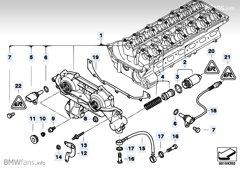

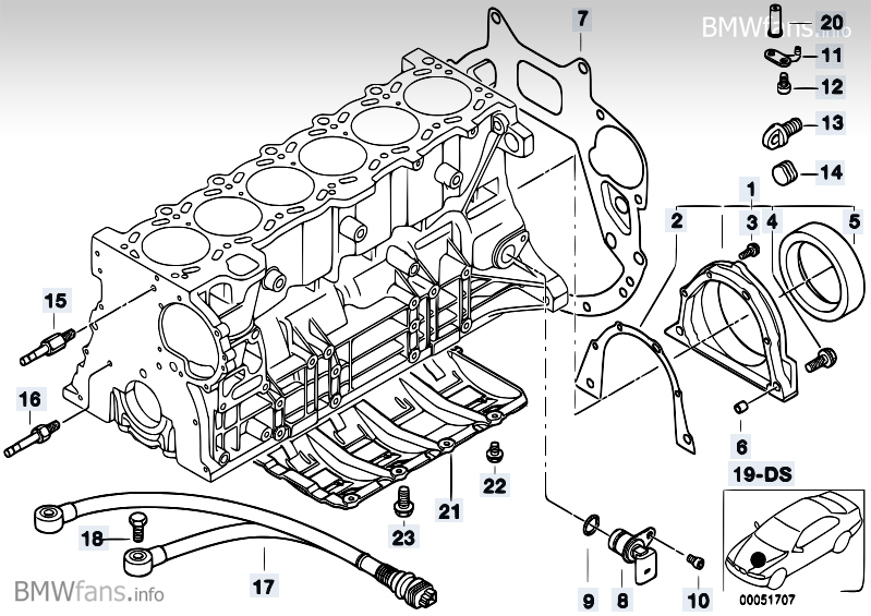

Dost som nacital o tychto veciach ale vetsinou sa zhoduju vsetci ze problem byva v snimaci klukovej hriadeli na obr. c.8
snimac kluky.png (79.58 KiB) Zobrazeno 1632 x

A ako sa sprava auto ked je v haji snimac kluky? Obr. c.8
snimac vacky vyfukovej c.5 a sacej c. 18
snimac vacky vyfukovej a sacej.png (71.44 KiB) Zobrazeno 1623 x
snimac kluky
snimac kluky
snimac kluky.png (79.58 KiB) Zobrazeno 1625 x

Uplně stejně, pokud chceš vědět na 100% co to je, tak na diagnostiku, smazat chyby, párkrát to natočit dokud se neprojeví dlouhý start a znovu načíst.
Podle mě číslo 5 už nežije http://www.realoem.com/bmw/showparts.do ... g=11&fg=15

JA by som aj siel znovu na diagnostiku lae mne sa tato chyba stava sporadicky takze nieje mozne aby mu na 100% urcili ktory je to snimac.
A co si myslel tym ze cislo 5 uz nezije?
