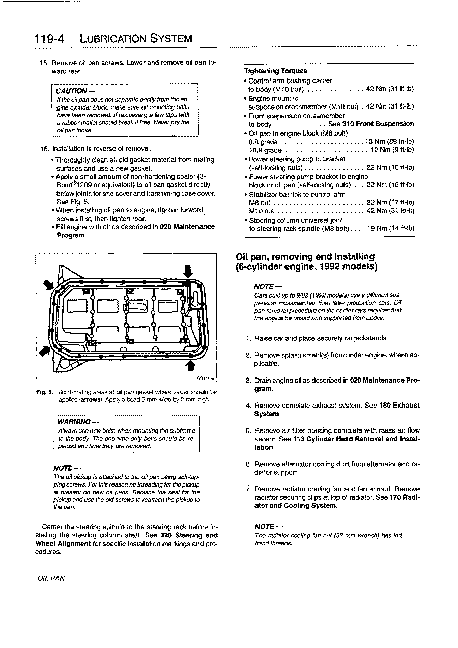

Chtěl bych proto přetěsnit "krásno" - to nebude problém, ale mohl by se mi někdo, prosím, podívat do Bentley na kolik se utahují ty šrouby a v jakém pořadí? A musím kupovat nové šrouby až to budu dělat?
Pak bych udělal vanu, to počítám taky nebude problém, ale opět co a jak s těmi šrouby?( na kolik Nm?new?)

tady je jedna stranka z bentleyho snad je to ono ale je to z E36
