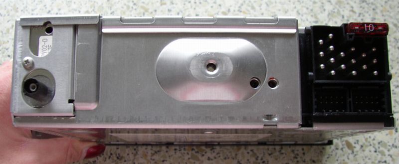

Mám rádio BMW Bussines Alpine CD se softwarem NO/40 a s hardwarem NO/40 a mám na radiu tlačitko MODE. Pry k radiu byl připojen měnič. Zkoušel jsem vyrobit kabel AUx ale nefunguje.Neobjevi se AUX. Pujde mi tedy aspoň XCARLINK?

mám stejné rádio a používám tohle:
http://www.stualarm.cz/produkt/55xcbm00 ... aux-vstup/
sice to neumí idtagy, ale i tak jsem spokojen.
