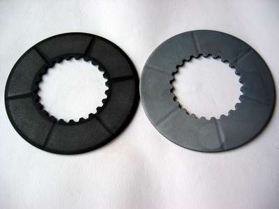

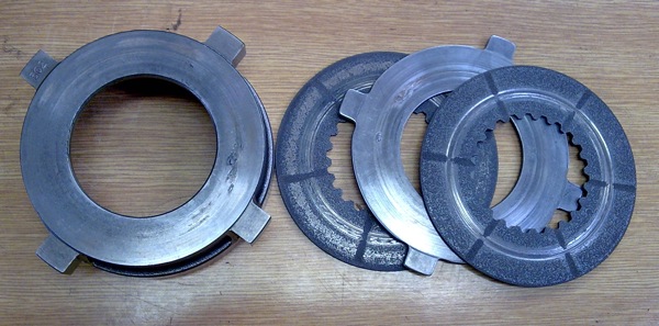

Bmw lamelovej LSD vypadá takto-
neměněním správného oleje dopadne takto-
a opravit se nechá takto-
více na streetpro.cz zde: http://www.streetpro.cz/index.php?id=5
