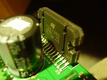

Tu mas ten koncovy integrac co si chcel zosilit...
Njn velmi prumerne TDAcko s porovnanim s mosfetama, ale zase z tech integrovanych patri k tem lepsim. Ale zase si uvedom ze auto neni poslechove ci nahravaci studio a taky druha vec je ze v aute pouzivas muziku hlavne za jizdy kde slysis hodne vedlejsich hluku takze spise jde o wataz nez o miru zkresleni. Resp. takto, narocnejsim to rozhodne doporucit nezle, beznym posluchacum kteri neslysi rozdil mezi bednami za 5k a bednami za 30k to bude stacit v poho, v kazdem pripade je skypcova varianta maximalne idealni ale take podstatne narocnejsi na provedeni resp. nerealna pokud neznate cloveka co je alespon elektronik-amater. I presto hodim rec s tim clovekem na hifi co ma dost zkusenosti jake jsou moznosti pro bezpajeci variantu a v pondeli dam vedet...
