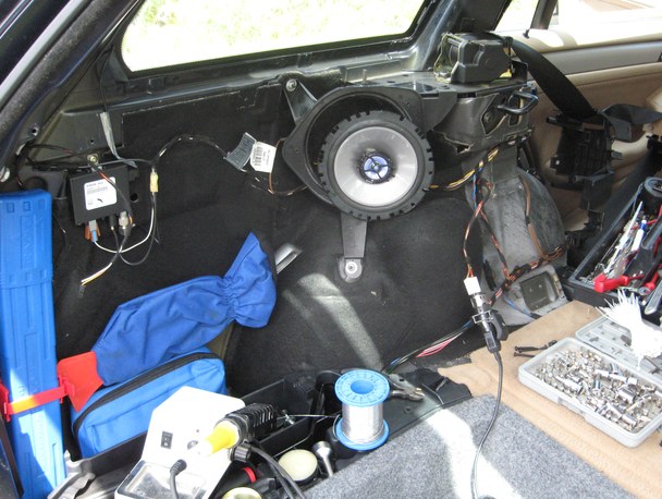

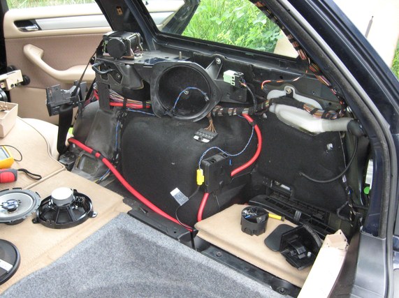

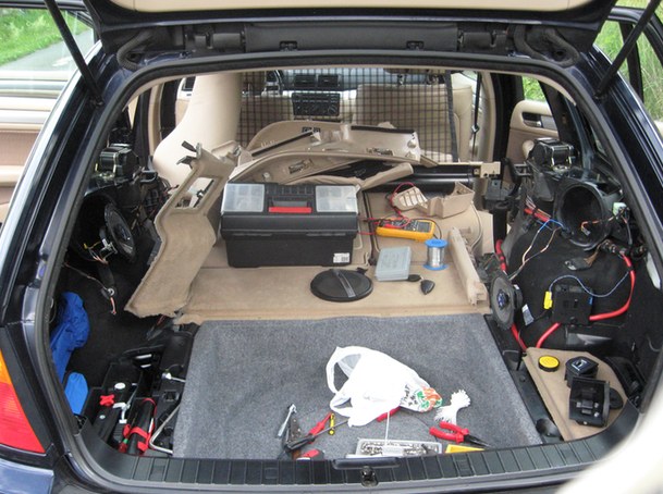

no ja osobně postupoval dle TISu .... nechtěl jsem si plasty(kryty) polamat nebo nějak pacit.. abych je vyndal ,auto jsem měl tejden ...atd .... dopad jsem asi takto
sundani tech bocnich polstaru zadnich sedacek co se nesklápí, komplet plasty do slpupků , plasty zboku , plasty zadních sloupků ... aj.
v tisu je to celkem dobře popsáno.
jinak do orifgal drzaku se daj nasroubovat 16" i bez redukce ... mozna profik by to udelal jinak a našel by nejakou chybku ...
ja tam dalavl jen obycejne Reproduktor Sony XSF1725 ... jelikož
jsem je měl z minuleho auta .... a nesumi alespon jako ty BMWacký "papiraky" co tam byly
BMW konektory jsem prachsproste ustřih a naletoval "fastony"...
