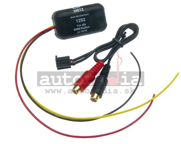

Ja som to uz riesil na E46 s Business CD a funguje to paradne. Nahradi to CD menic a hra na tom cokolvek /mp3 player, pda ..../
Existuju dva modely ale ked som pouzil iny ako Dietz tak to nefungovalo. Ten Dietz je proste fakt dobry.
http://www.autoradia.sk/product_info.ph ... cts_id=441

Co to je krabičku s označením 1252

Ja som ten Dietz zapajal a funguje to tak, ze krabicka da informacie radiu o tom, ze ma menic aj ked ho nema a tym padom sa da aktivovat Aux in vstup do radia. Zvuk je super zalezi len na kvalite mp3 prehravaca.

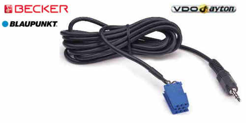

Řešil jsem to tímto.
