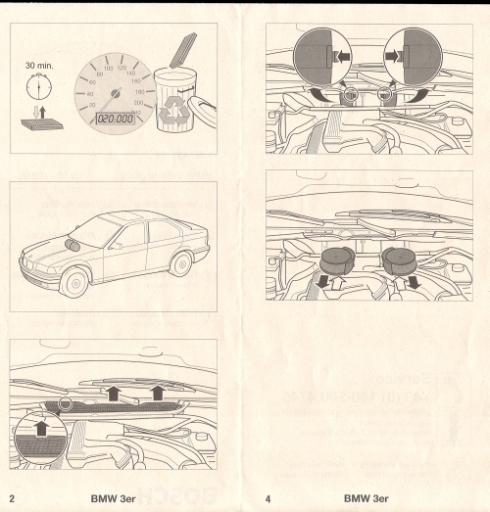

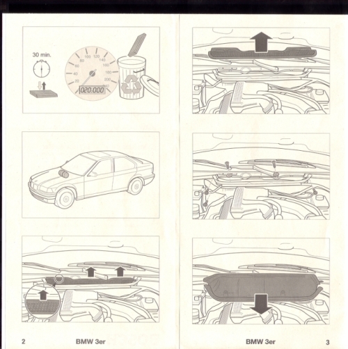

Maikl
Příspěvky: 2408
Bydliště: CL
Klubové ID: 644
#28 Příspěvek od Maikl »
tak tady to je..
Kopie - Scan0002.jpg (170.28 KiB) Zobrazeno 425 x
Kopie - Scan0001.jpg (163.81 KiB) Zobrazeno 425 x
mira2
Příspěvky: 117
Registrován: ned 20.11.2005 01:00
Bydliště: Reichenberg
#29 Příspěvek od mira2 »
já jsem dovezl trojku z venku a taky tam chyběli oba filtry na tom motorku,tak jsem je raději koupil.
Není to nic příjemného,když ten bordel lítá jak do obličeje ,tak ještě do auta.

signum
Příspěvky: 120
Registrován: pon 19.09.2005 00:00
#34 Příspěvek od signum »
Na compaktu s klimou r.v.99 jsou dva filtry pod stěračema.
