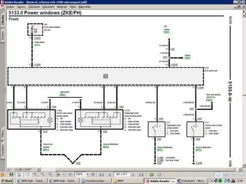

#7 Příspěvek od dell »
Pokud kabely nenajdeš a nebude propojejí se zařízením ovládání oken, budeš muset udělat vše na přímo. Dodělával jsem to také na předešlém E30, dal jsem pojistku a zní napětí na tlačítka, tlačítka i svítila při zapnutí světel, jen jsem musel tlačítka držet po celou dobu pohybu okna. Teď na E36 je větší komfort v ovládání oken. Pro představu posílám obrázek jak jsou okna zapojena v E36.
stahování oken.jpg (44.22 KiB) Zobrazeno 1428 x
charlei
Příspěvky: 26
#8 Příspěvek od charlei »
Ten obrázek by byl super a kde se na něj mohu podívat?
Můžeš mi ho poslat na email? Je to charlie.snake@seznam.cz
