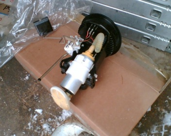

Takže, večer som namontoval nové čerpadlo a staré som rozobral.
Na motorčeku chýbal jede uhlík a prítlačná pružina urobila ryhu do komutátora. Bolo v nom dost vela necistoty. Nafotím a poslem. Ale čoje hlavné, že som nenaštartoval! :evil: Premeral som žhaviče a tri ks ma opustili.
