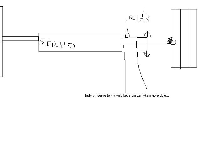

Caute chcwem sa spytat ako sa da odstranit vule v servu .ked chytim cely gulovy cap tak to tak cvaka ale neni to c cape ale nekde pri hrebeni A robi to tiez ked mykam volantom. tu je aj odkaz na nakres jak to myslim..... je to dost skarede ale je tam vidiet ze to je vertikalna vola... ci tam je nake puzdro ca sa da vymenit alebo tesnenie... ale nechcije ani nic take.... diki http://hyri.szm.sk/servo.JPG

odkaz nevali, ale asi takle... muzes dotahnout pritlak co je pod alu matkou (nahore na tubusu hrebenu, pobliz sneku), ale moc to nepomuze (tlacis na to pres pruzinu)... pak jeste zespod muzes dotahnout snek (pokud je povolenej)... a to je asi tak vse... nebo to cele vyndat a udelat repas... rep sada kolem 1800,- v Bmw (2 pytlicky stesti), delal jsem to, jde to, ale je to ojeb :-))) urcite nemas vule v tahlech rizeni (klouby pod manzetama na hrebenu)?

v klboch to neni.... ked som bol pod autom tak to cvakalo ked som s tym mykal hore dole .... ako keby bola vola v tom ulozeni co sa v nej pohybuje ta pistnice...

To je klidně možný, že je vyběhanej hřeben. už jsem to několikrát viděl. Měl jsi sundaný manžety na tyčkách řízení? Pod nima jsou leckdy vidět věci nevídaný, třeba totálně orezlý hřeben, vymletý gufera apod.....
