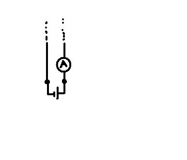

Zítra to proměřím --jak je to ampérmetr do série s baterkou že????????? a pak vytahovat pojisty???? :(

Jo presne tak ampermetr s baterkou do serie u kamose to delala zarovka v kastliku mozna to bude to same pri nejhorsim ve dverach prodrany drat taky uz jsem se stym setkal pak uz jenom podle pojistek
