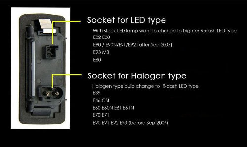

Nemusel si řešit ještě konektor na tech světýlkách? pač E60 má jakoby kulaté ty vstupy a to LED z E90 má hanatý konektor?
Tohle je nějaké čínská verze LED světla,ta má oba typy konektoru, ale pro ukázku těch konektorů ideální.
BMW LED SPZ světlo china.jpg (25.88 KiB) Zobrazeno 1289 x
