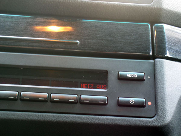

V soucasne dobe to vypada tak, ze me jel ventilator pres hodinu v kuse, ikdyz by mel jet jenom 30 minut. Na displeji je napis "HEIZ AUS" a blika kontrolka ze jede nezavisle vetrani/topeni. Kdyz to vypnu, tak se to zase za par minut zapne. Ted jsem tam byl. Vypnul jsem to, za deset minut se to zase zaplo a za minutu vyplo. A pak to parkrat jeste probliklo (on/off). Prijde me to jako nejaky spatny kontakt nebo cidlo nebo co. Vubec tomu nerozumim :?
Rad bych to nejak aspon provizorne vyresil. Zitra jedu do servisu, ale kdyz me to bude foukat celou noc, tak abych zitra nastartoval.
