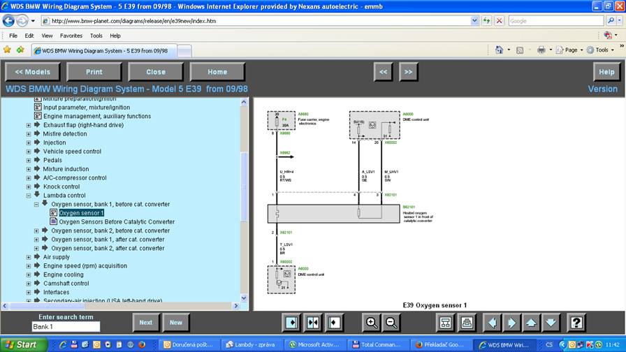

- Přílohy
- image003.jpg (65.19 KiB) Zobrazeno 681 x

KS je německá zkratka pro Kabelschuh, a proto jsem poradil majiteli hledat, jestli nezapoměli připojit nějaké kabelové očko na kostru (Masse). Jenže KS => Masse taky může znamenat Kurzschluss (=zkrat) na kostru!! A když se znova podívám na ten redukovaný výpis výše, tak vidím odpory lambdasond 63 a 255 Ohmů - proč se tak liší? Na menším odporu je menší úbytek napětí 0,03, na větším odporu je úbytek větší 0,18 Voltu.
Perunwit - podívej se pořádně na kabely od obou lambd a kudy vedou. Podle mne se ty kabely někde dotkly výfuku, propálila se izolace a nastaly mezivodičové zkraty. Po zkratovaném vodiči se potom žádný užitečný signál do ŘJ motoru nedostane (je skoro nulový) a ŘJ motoru si nastaví nějakou defaultní hodnotu, nejlépe tu bohatější (mastnější) směs a Ty máš velkou spotřebu.

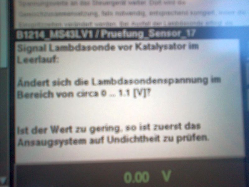

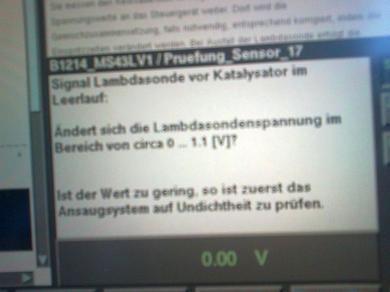

tak to bylo napíchnuté u p. Vodrážky plus krátká konzultace, on navrhuje napřed proměřit kabely od ECU ke štěkrům u lambdy, potom jít po DISA klapce ta prý bývá rozpadlá, potom po separátoru oleje, ten se údajne sere někde dole v motoru a až následně zkusit prohodit lambdu za jinou.
směs se vyjádřil, že tam mám chudou, protože podle něj je někde nějaká netěsnost a buď si to přisává na svodech, za airboxem, nebo někde jinde... ECU to potom musí dohánět a tak je z toho nakonec směs bohatá
) asi tak jsem z toho byl moudrej. Nebo jsou prostě jenom v prdeli lambdy a je to jednoduchý. koupit uni lambdy, přepájet a hotovo.
jemu to nakonec načetlo chybu jenom na Bank 1. Tak si říkám, jestli jsem tam s něčím nepohnul, když jsem dneska v práci na parkovišti jenom sundaval kryt motoru a hrál si tam vzadu s těmi kabely k sondám. V pondělí to ještě bylo Bank1 a Bank2.
takže klasika, 15 věcí a musí se jít postupně vylučovací metodou.

- Přílohy
- 27112013717.jpg (65.12 KiB) Zobrazeno 373 x
- 27112013715.jpg (71.82 KiB) Zobrazeno 373 x
