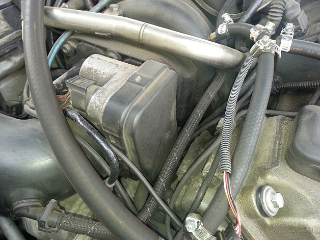

Tak je to zřejmě tak, jak jsem si myslel. ke klapce sání žádné táhlo nevede.. nebo to táhlo nevede ke klapce?

Od kdy má M 62 elektronickou klapku. Nebo ji má až vanos?

Ano má ji až vanos. Starší M62 mají motůrek (poblíž olejového filtru) s lankem. Taky mi jednou odešel ten motůrek a chovalo se to stejně jako to popisuješ, a taky to bylo za horka.
