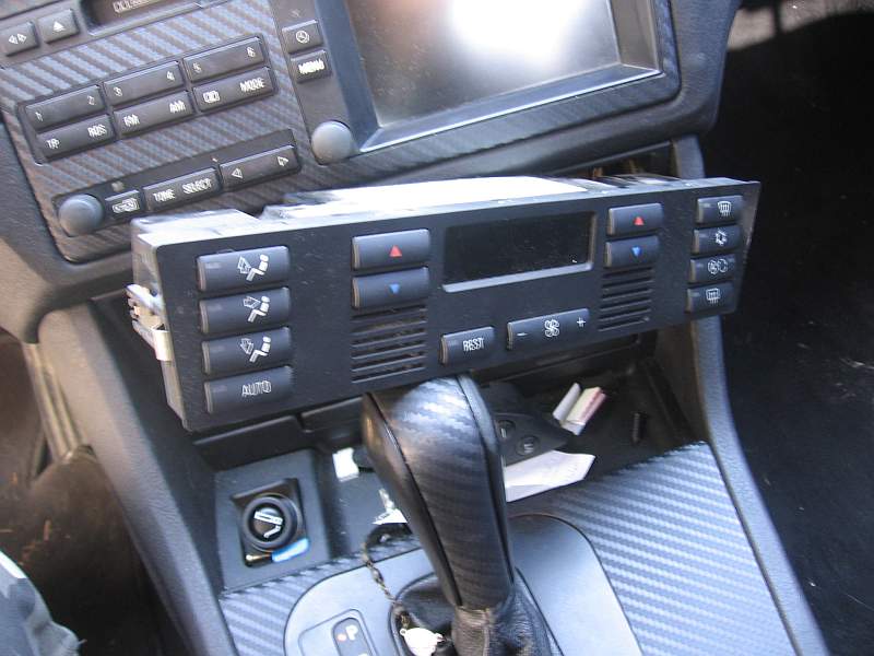

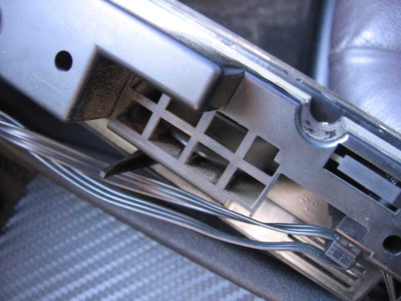

stale bezi i kdyz neni klicek v zapalovani. Ma s tim nekdo zkusenosti ? Nebo ci mto muze byt ? K cemu vubec slouzi ?
ventilatorek 007.JPG (67.62 KiB) Zobrazeno 1729 x
tak tady je a jedee
tak tady je a jedee
ventilatorek 006.JPG (55.36 KiB) Zobrazeno 1729 x
tady stoji
tady stoji
ventilatorek 008.JPG (55.01 KiB) Zobrazeno 1729 x

to je na cidlo teploty a vrči nejen když maš vytahle kličky ale uplně kdykoli, pořad, nonstop, nezastavi nikdy... stahni okynko nech si to v garaži přid za 5 hodin a stejně vrčí a je to normalni :lol:

tady je to pekně popsane ... stači přes packy rozložit.. namazat .. neni tam co k ulomeni

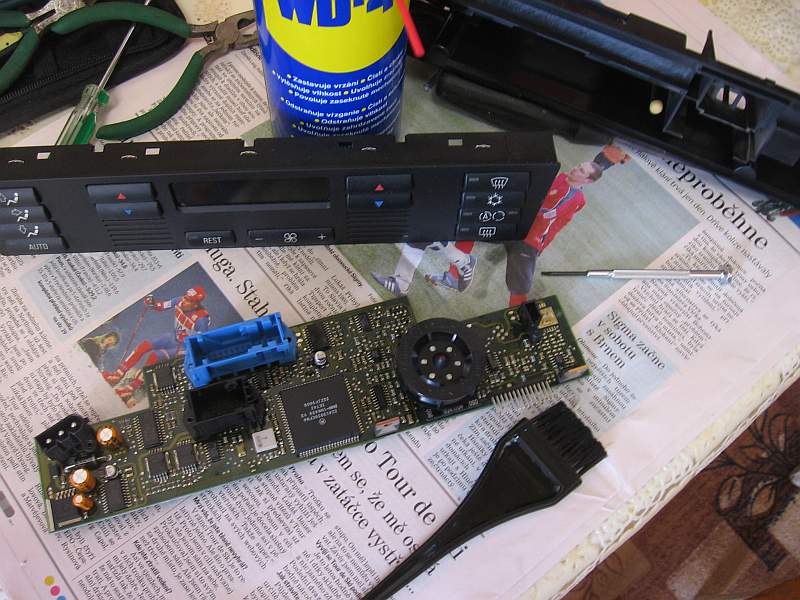

tak hotovo, promazano :D ted jdu do kufru ...
cisteni ventilatorku na panleu klimy 002.JPG (94 KiB) Zobrazeno 761 x
cisteni ventilatorku na panelu klimy 002.JPG (57.78 KiB) Zobrazeno 761 x

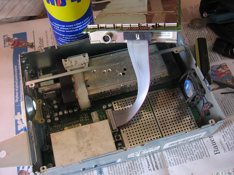

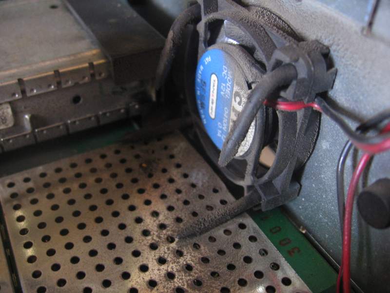

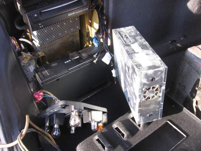

changer nevrčí, vrčí videomodul (stříbrná/nebo černa krabice a modry¨m a bilym konektorem a antenama) a ten ma dole vetrak. vrči to jak trafostanice... a cele to jde rozdělat bez šroubku je to jen zacvakana pixla...
jo a mk3 a mk4 už tam vetrak nemaj...

tak jdu na videomodul :-)
ventilatorek_videomodul 013.JPG (59.66 KiB) Zobrazeno 741 x
ventilatorek_videomodul 005.JPG (71.59 KiB) Zobrazeno 741 x
ventilatorek_videomodul 012.JPG (85.86 KiB) Zobrazeno 741 x

#15 Příspěvek od Zaza »
Tak mě ten videomodul vrčel už od koupi až do února 2009.Pak jsem měl obavy že se zasekne a hledal jsem náhradu.Ten originální jsem vydělal po odpojení baterie a má asi nějakou automatickou regulaci otáček, podle teploty,která ale už nefungovala a měl vychozený kluzný ložisko.Nahradil jsem ho novým větráčkem bez regulace z GM electronic Ostrava.Je to číslo zboží 625-104,typ KDE1204PFV2 ventilátor SUNON 12 V DC , 5800 1/min ,40x10mm v ceně 71,- Kč .S poštovným 210,- Kč. Tento typ lze nasadit na původní gumové úchytky a je třeba přerušit původní napájení a napájet je na nový větráček. Jezdím s tím dodnes ,vrčení ustalo .Na tom videomodulu, jak jsem se díval při běžném využití, ani není co chladit. Jak dlouho vydrží se prostě uvidí.Zaza.
