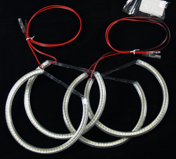

čauves mam prozbu mam e 39 před face a chci dát led angel eyes do světel jako dení svícení jen nevim kam mam zapojit dva konektory z kabelaže pro angel eyes ,,,je to kabelaž s relátkem vývodama na engely a pojiskou vyvodem na kostru a pak šedy a žlutý kabel chci aby se to rosvěcelo když odemknu auto a jen kroužky jako denní svíceni a kam jste dali ty balasty nebo trafička od krouzku , do lampy nebo ven ,,neřešil to tu někdo diky za info

ahoj chci to jako denni sviceni tak aby to svitilo pres den a pak aby kdyz rozsvitim potkavaci zhasko k tomu mam kabelaz ale nevim k cemu to pripojit nebo v kterych mistech ...svazek od vyrobce tech krouzku dodal kabelaz s relatkem s vyvody na krouzky a ma plusy dva jako pro dva plusovy vstupy pro spinani krouzku ale kam nebo kde to pripojit bez mrseni instalace v aute jinak led 72smd diod sviti dost slusne i za dne za slunka taky viditelny

Ten svazek co jsi dostal k tem krouzkum slouzi k napojeni na interierove osvetleni, tudiz je tam jeden kabel prave na interier, pak hlavni + tusim, kostra a neco co pripojis na parkovacky a funguje to tak ze kdyz odemknes auto tak se rozsviti krouzky a kdyz zapnes svetla tak to je zaplne "natvrdo" s touhle kabelazi ofiko DRL neudelas, nekdo to tady na foru resil ale nevim kdo ale mel to napojeny na spinacku klíče a na svetla a fungovalo to ale asi s jinou kabelazi.

Není to nemožný dá se sehnat kolem 200kč pulzní regulátor pro LED kterej je i nastavitelnej takže se dá manuálně nastavit intenzita světla pro noc ;) Samozřejmě už to není jen o zapojení pár drátků ale musí se to převést přes relátko který to přepne do stmívače pokud se rozsvítí potkávačky pokud to chce mít jako denní svícení. Navíc se kroužky prvně musí napojit na 12V který jsou při otočení klíče do II po motorový kabeláži by to měl bejt možná červenobílej drát.

#10 Příspěvek od Rady523i »
