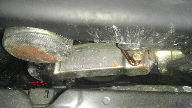

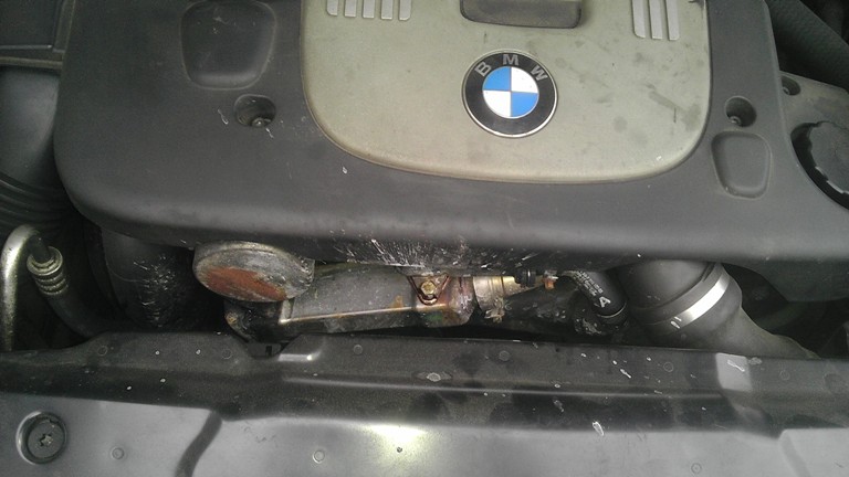

Ahoj všem, potřeboval bych poradit. Začala se mě dost rychle ztrácet voda z chladiče. Cca 1l za 3 – 4dny. Po otevření motorového prostoru jsem zjistil, že mám dost špinavý předek motoru a přilehlého okolí.
Vypadá to, že to teče z toho nerezového kvádru zespodu, asi ze sváru. Tam kde ukazuje šipka. Jen nevím co to je. Vodu jsem nahmatal nejvíce tam, ale je možné, že to teče ještě z jiného místa. Voda mě kape na řemen, který je pod tím.
Co musím koupit nebo jak to opravit. Předem dík za info.

Tak ten kvádr už vím co je - chladič výfukových plynů. Takže buď je děravý někde u toho sváru nebo to teče někde kolem hadičky, která vede zespodu toho chladiče.
Na co si mám dát pozor při demontáži?

Děravý chladič výfukových plynů,buď koupi t nový nebo zkusit nechat zavařit,cena nového u Krotila 6900kč bez dph ale určitě se nechá sehnat levněji.Nejdříve zkontroluj přívodní hodici,popř celý hladič demontuj a zkontroluj,nic na tom není. :wink:

alebo cely ten chladic hod do kosa a na pociatok vymysli prirubu, samozrejme zaslepit egr a hadicu od neho, taktiez prepojit vodne hadice.

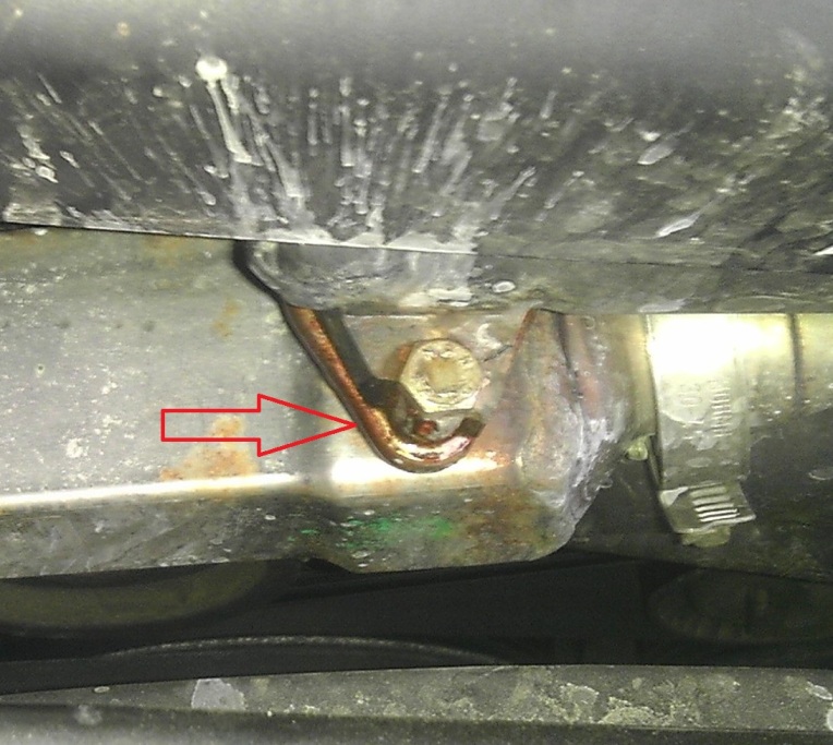

Tak nakonec to teče přes termostat pro recirk. výf. plynů.
Nějaký umělec dotáhl tuto plastovou přírubu tak až část kolem šroubu praskla a tím kolem toho prolíná voda. Nemá někdo nápad jak to opravit. Součástka je funkční, tak se mě nechce hned kupovat novou. Pokud bych nakonec musel nevíte, kde by se dala sehnat kromě BMW.
Jde o součástku pod číslem 8.
Číslo dílu je: 08 Termostat pro recirk.výf.plynů-chlazení 11717787870
