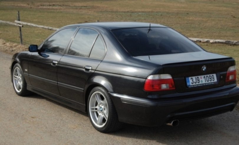

tyhle kola nemaj ET 20 ani náhodou nebo maj šířku tak 7" což je málo.
Já měl na bývalé e39 styling 65 vzadu 9,5" ET 22 předek 8" et 20 a vypadalo to takle,samozřejmně je to bez podložek.
Jinak za mě kola ač pěkná tak prodat,dozadu by jsi musem dát podložku min.3cm a to by to ještě nebylo zároveň s lemem si myslím.

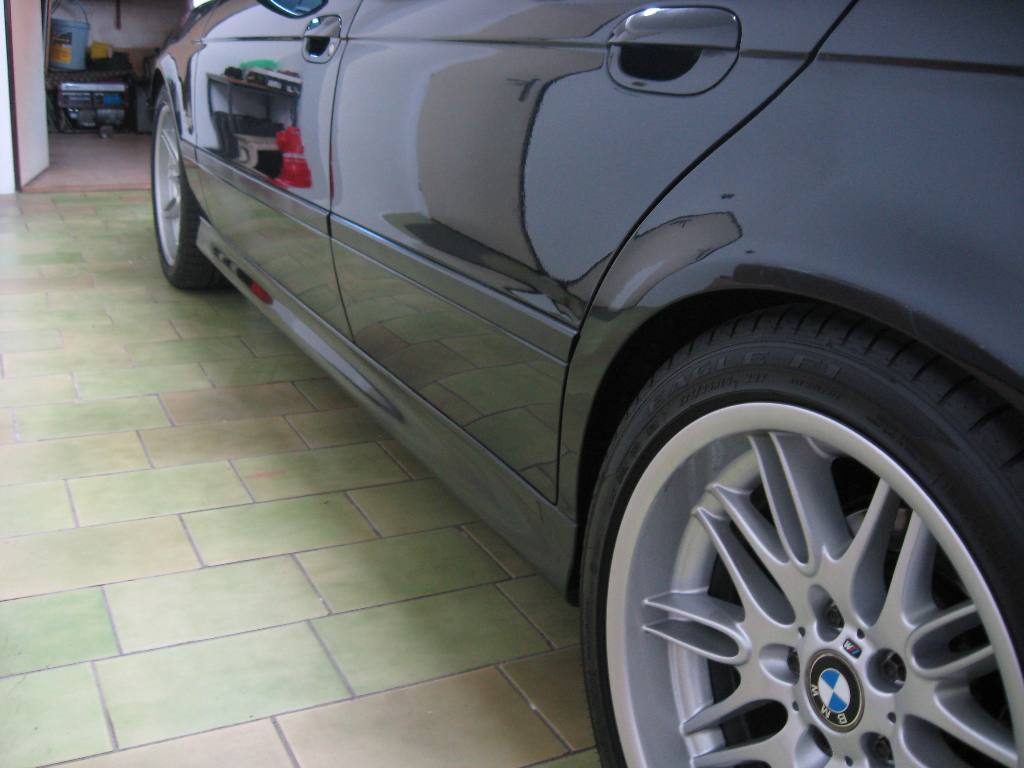

#22 Příspěvek od Sweden »
Zimní styling 8" ET 20,takhle to má vypadat. :wink:

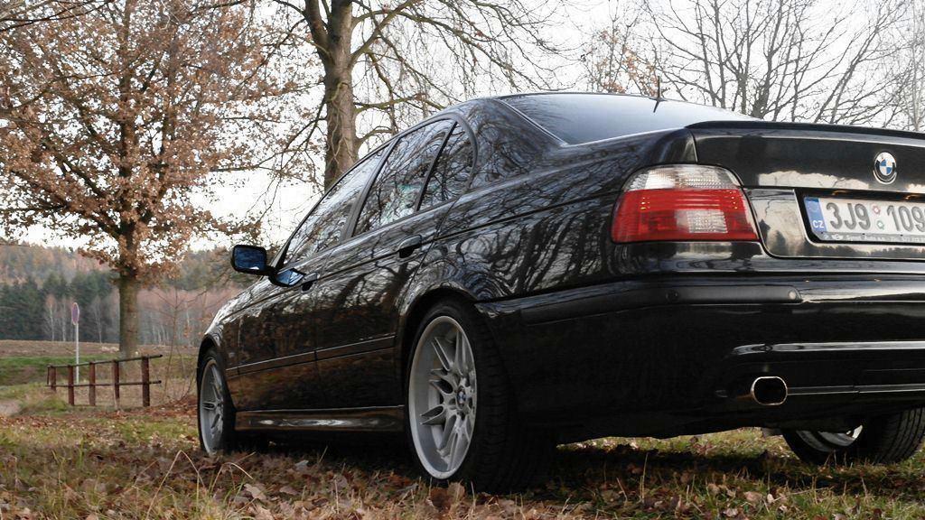

#26 Příspěvek od Sweden »
ten zadek a 8j ET 20 je prostě kravina nebo tam máš nápravu z něčeho jiného :D
Orig.styling 66 všechny kola 8j ET20 bez podložek
Máš snad pocit že je to stejné :?: :)
